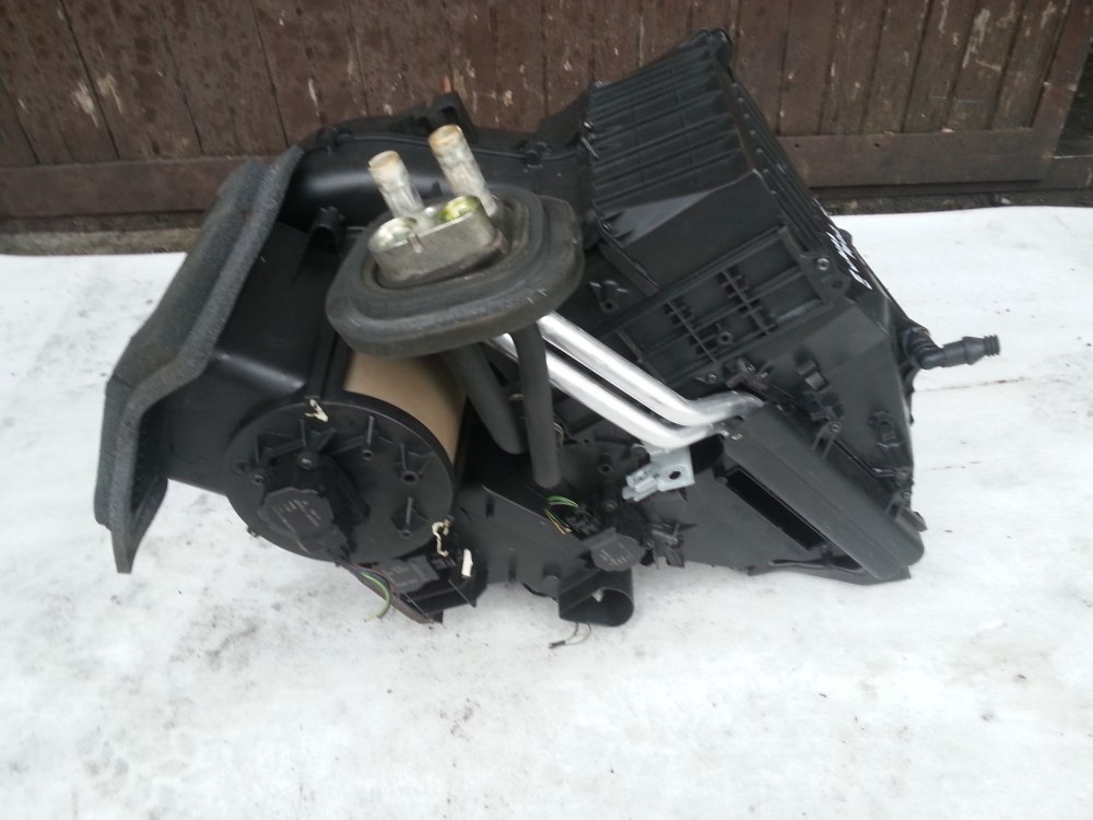

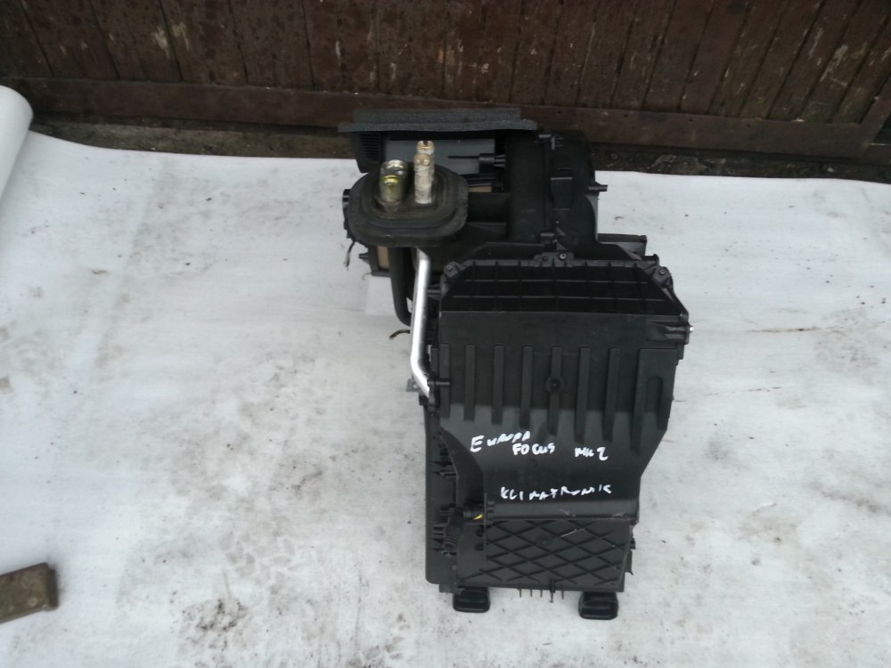

Ahojte, mám dotaz pre tých, čo menili manuálnu klímu za automatickú (asi hlavne ZaQik a myslím jirkaj to robil tiež).
Momentálne postupne zháňam diely na prestavbu a mám zopár otázok, či mám všetko a prípadne na čo si dať pozor.
Zoznam dielov na ktoré som postupne prišiel je cca nasledovný:
- jednotka klímy pod palubovkou
- senzor pod čelným sklom (asi by som šiel cestou vykrúženia otvoru preň, nie výmenou celej palubovky alebo toho plastu okolo)
- senzor pod krytom ovládania výhrevu skiel
- nový ovládač klímy
- nový rámik rádia
...je toto kompletný zoznam, alebo mi treba niečo viac? V tomto ohlade neberiem do úvahy konektory a kabeláž, o tom nižšie ďalej, tuto ma zaujíma len čisto "hardware".
Z hladiska konektorov a kabeláže. Je mi jasné, že ideálne by bolo zohnať úplne kompletnú kabeláž s jednotkou klímy, ale ktoré môžem použiť z pôvodnej klímy?
Ovládač klímy je relatívne možné nájsť aj s konektormi, takže tu by som mal byť ok, senzory mám tiež s káblom, ale na jednotke klímy som si nie moc istý. Mám vyhliadnuté napr. niečo takéto: - sú tam osadené všetky konektory čo potrebujem?
Čo sa týka kabeláže, tak môžem ísť prakticky podla schémy a, zjednodušene povedané, len asi pospájať všetky káble do ovládača klímy a napojiť ho na GEM...?
Plus, ešte bonusová otázka. Ak by som chcel v pred-FL aute prehodiť manuálnu klímu za digitálnu rovno s ovládaním cez Travelpilot NX (MCA?), čo musím pre to spraviť? Alebo prípadne len za po-FL ovládanie? Viem, že tam bolo treba spraviť nejakú úpravu na kabeláži - keď by som to mal rozobraté celé, tak by som to rovno upravil...
Ďakujem za pomoc!

- Příspěvky: 24888
Re: Automaticka vs manualni klima FF II
asi mas vsechno - da se sehnat jakakoli kabelaz pro digiklimu a z ni vymotat jen potrebne draty; pouziti standardniho ovladace nebo NX je na zapojeni stejne
u predFL neber digiklimu 2004 a 2005 (2006 si nejsem jist), ma jine motory a nepujde Ti ovladat pres NX

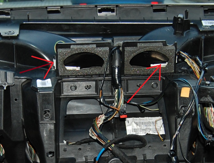

Řekl bych, že ti tam ještě chybí dva snímače teploty do výdechů (když nebudeš měnit celý vnitřek, ale dodělávat do stávajícího)
tyhle vydechy jsou soucasti klimy, ne?jirkaj píše:Řekl bych, že ti tam ještě chybí dva snímače teploty do výdechů (když nebudeš měnit celý vnitřek, ale dodělávat do stávajícího)
Pozerám to na ponukách z allegra čo mám uložené a obávam sa že asi nie...predpokladám, že pre manuálnu klímu tam asi nie sú, takže ešte budem musieť asi pohladať aj tie...?ZaQik píše:tyhle vydechy jsou soucasti klimy, ne?jirkaj píše:Řekl bych, že ti tam ještě chybí dva snímače teploty do výdechů (když nebudeš měnit celý vnitřek, ale dodělávat do stávajícího)
ZaQik a kabeláž s konektormi by si našiel aj ty, alebo mám hladať po vlastnej osi?
Ideálne by som šiel do varianty s po-FL panelom, alebo rovno NX (ak nájdem za rozumnú cenu). Takže klímy tým pádom musia byť minimálne z medzi-FL a novšie a panel ovládania tiež. Plus teda tie senzory...jirko, ty si ich menil kompletne s tým "telom" palubovky, alebo si hladal po častiach?
Vydechy jsou v palubce, takže mimo tu část, která je výše na fotce. Spodní teploměry jsou v těle ventilátoru.
Tady je odkaz do mojí galerky, moc tam toho není, ale trochu jo (fotek mám víc, jestli budeš něco potřebovat, tak se napiš, jestli budu mít - pošlu)
Měnil jsem to celé, přemýšlím, jestli tam ten vetilátor dostaneš, bez vyhození toho velkého plastu, ale možná jo...
Tak mohol by som to asi oholiť úplne na kosť ako ty keby som to menil, len ma trochu zabrzdili tie snímače teda no...čiže jednoduchšie by asi bolo zobrať komplet palubovku, čomu som sa ale chcel vyhnúť, lebo mi zostane tá stará...alebo teda ísť si to na vrakáč rozobrať nejako samostatne...
