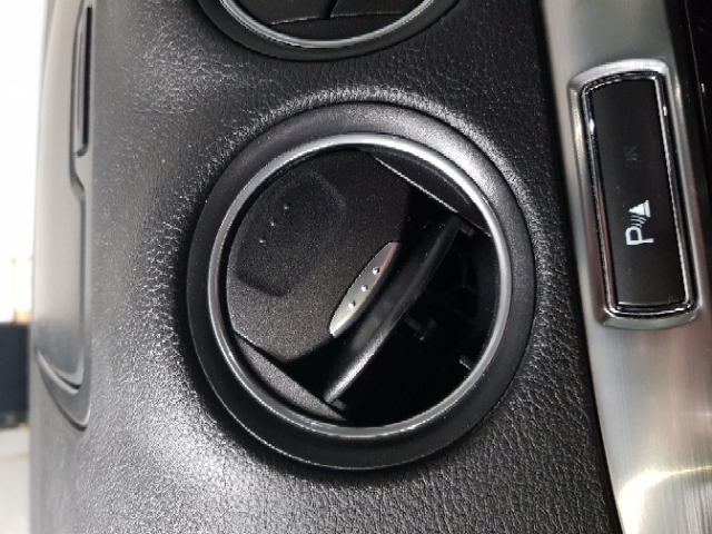

Ahoj nevíte někdo jak vyndat prostřední výdechy ventilace u mk1.
Nebo jak ho opravit?

vyndas radio, vnitrni ramecek-drzak radia a pak bys mel prostrcit ruku k vydechum a zmacknou jeho bocni vystupky, aby sel vyndat
