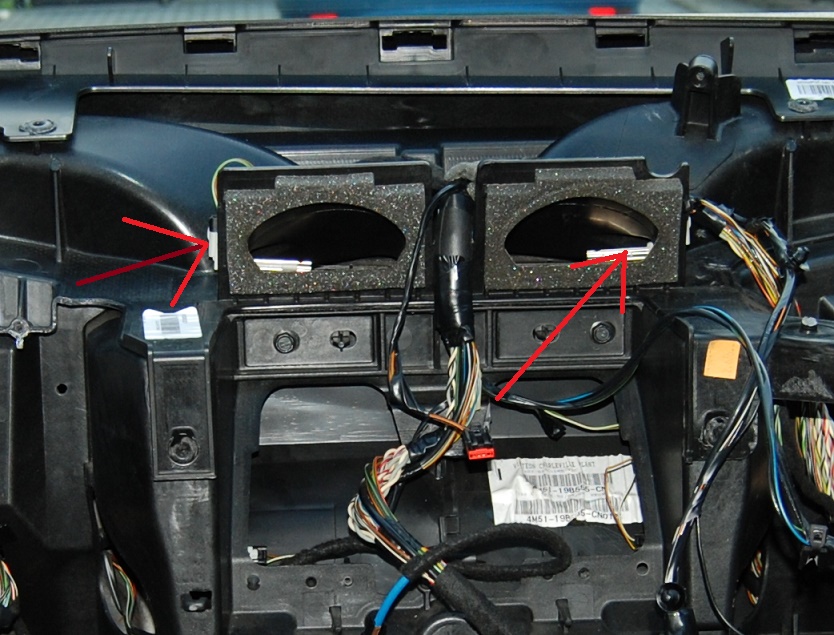

Řekl bych, že ti tam ještě chybí dva snímače teploty do výdechů (když nebudeš měnit celý vnitřek, ale dodělávat do stávajícího)

jirkaj píše:Řekl bych, že ti tam ještě chybí dva snímače teploty do výdechů (když nebudeš měnit celý vnitřek, ale dodělávat do stávajícího)
tyhle vydechy jsou soucasti klimy, ne?
Pozerám to na ponukách z allegra čo mám uložené a obávam sa že asi nie...predpokladám, že pre manuálnu klímu tam asi nie sú, takže ešte budem musieť asi pohladať aj tie...?
ZaQik a kabeláž s konektormi by si našiel aj ty, alebo mám hladať po vlastnej osi?
Ideálne by som šiel do varianty s po-FL panelom, alebo rovno NX (ak nájdem za rozumnú cenu). Takže klímy tým pádom musia byť minimálne z medzi-FL a novšie a panel ovládania tiež. Plus teda tie senzory...jirko, ty si ich menil kompletne s tým "telom" palubovky, alebo si hladal po častiach?

Vydechy jsou v palubce, takže mimo tu část, která je výše na fotce. Spodní teploměry jsou v těle ventilátoru.
Tady je odkaz do mojí galerky, moc tam toho není, ale trochu jo :) (fotek mám víc, jestli budeš něco potřebovat, tak se napiš, jestli budu mít - pošlu)
Měnil jsem to celé, přemýšlím, jestli tam ten vetilátor dostaneš, bez vyhození toho velkého plastu, ale možná jo...

Tak mohol by som to asi oholiť úplne na kosť ako ty keby som to menil, len ma trochu zabrzdili tie snímače teda no...čiže jednoduchšie by asi bolo zobrať komplet palubovku, čomu som sa ale chcel vyhnúť, lebo mi zostane tá stará...alebo teda ísť si to na vrakáč rozobrať nejako samostatne...
Ale dík, keby niečo tak sa ohlásim, galerku som videl :palec_nahoru:
