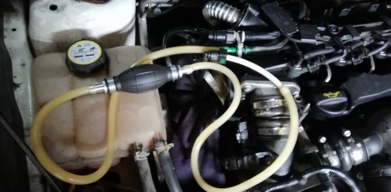

Tak dnes pomocí externího čerpadla odvzdušněno a zase jezdí
pro další zoufalce jako já stačí toto čerpadlo https://www.lidl-shop.cz/ULTIMATESPEED- ... gKkLfD_BwE ještě jednou děkuji za radu.
- focuszdenda
- Příspěvky: 18
- Registrován: 20.10.2012 22:50
Re: auto nestartuje
Na odvzdušnění stačí i toto.Takto odvzdušňuji já.
