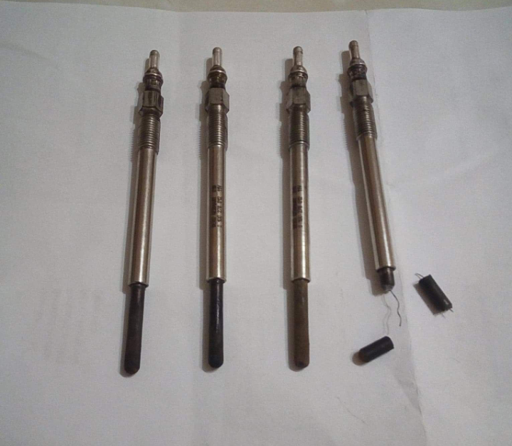

Re: Výměna žhavicích svíček
Příspěvek od MajklHe » 02.10.2018 21:56
Zdravím, dnes som ráno o 9:30 odviezol auto do servisu na výmenu žhavičov... o 13:00 som sa tam zastavil a vravia choď preč, pruser :hah:
Tri už majú, išli ťažšie, ale pomaly ich vymenili no jede nie a nie, závit už bol vytočený, ale špička nechcela povoliť. Nakoniec povolila spadla dnu do válca, musím pochváliť mladého mechanika za dobré a rychle rozmýšlanie, vstrek vybral a vytiahol to tamadial. Kia motors :gott:
Cena žhavičov Beru 76€, cena práce bohužial 3h= 100,51€
