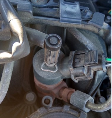

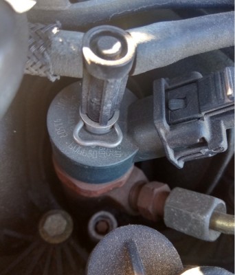

Cetl jsem.vicemene poukazuji na podfouknuty vstrik

Ten motor je fakt celkem v pohode. Stačí se zajímat jen o pár věcí :
-sítko před turbem
-těsnost vstriku
-pravidelný servis oleje
Nic jiného nechce
Vibrace : nejsou špatné silentbloky?
									-sítko před turbem
-těsnost vstriku
Nic jiného nechce
