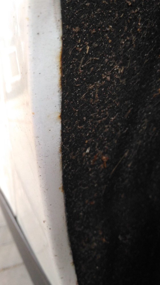

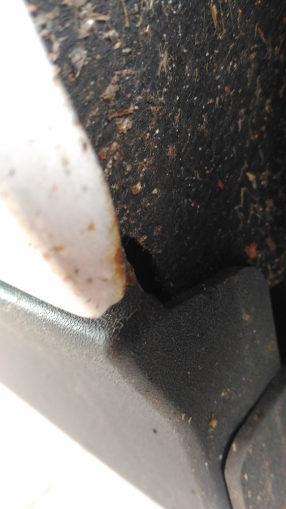

Rezavejici zadni lem
Cau lidi, vsiml jsem si pri oprave brzd ze mam chyceny zadni lem blatniku v miste kde prechazi do prahu a pak je kryty plastovym prahem. Viz foto. Jak jste na tom vy. Auto je vyrobene koncem roku 2012 takze 5 a kousek roku. Koukam ze to ford stale nema moc vychytany FII mi prohnil uplne. Je to trochu ostuda
Je:
Byl:
Byl:

To je ,,hodně,, u tak mladýho auta. Kde je pozink?
Kurňa můj ff je deset let starej a mám to bez hnědýho moru. (4r to nezažilo zimu).

U mého předchozího fokuse to rezlo a dostávalo se to i pod lak na zadním lemu tam, kde začíná zadní nárazník
. Autu bylo 5 let, když sem jim to ukazoval v servisu, tak jen kroutily hlavou. Když sem se ptal co s tím, že si opravu samo klidně zaplatím chtěli stříkat celý bok
. Navíc to bylo i na druhé straně a ještě horší
. Fakt masakr na tak "staré" auto...
Nicméně pak sem koukal i po ostatních a ve stříbrné barvě sem viděl se stejným problém ještě dva kousky

Nasel jsem zjara na c-maxu na stejným miste puchýřky - říkám si, opravím mistne. Dloubnu do pouchyrku - a odpadl lak z celého lemu, az na zinek, rezaty ale ne.
Takže klasika - ošetřit protikoroznim naterem Hostagrund a navrch Hammerite. Natrel jsem černou celou přední cast lemu a vypadá to vcelku slusne, nijak nerusi.

To si jenom myslíš,kdyby si měl bílou vidět by to bylo líp.Když by si vyndal výplně podběhů a prolezl spodek a sundal tepelnej štít kolem vejfuku,tak by si koukal co na tebe vykoukne za speciality.
Jinak tyhle věci vznikají od odlítajících kamínků a ford nepochopitelně šetří na plastickým nástřiku,kde na místech který jsou u jinejch automobilek samozřejmostí tady je jenom slabá vrstva laku.I zespoda auta jsou místa,který se dokonale opískovávají až na kov a pak to povrchově rezne.
