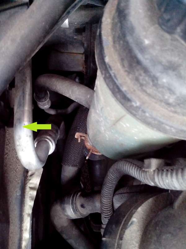

Ahoj, netusi nekdo jak sundat unasec z klimakompresoru? Za boha me to nejde, jakoby to drzelo jeste jinak nez na sroubu..( na fotce je uz zase sroub zpatky)

Příspěvek od pe3kfm » 28.07.2017 21:08
Poradí někdo prosím číslo hadice, popř. odkaz, uniká klima,dík.

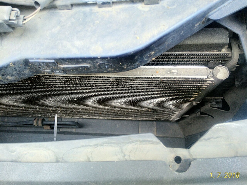

Zdar. Přestala mi fungovat klima. Vubec se nesepne. Tlačítko klimatizace ale svítí. Jsem oddělal kryt a na chladiči jsou mastné fleky. Tak mně napadlo že to chladivo vyteklo přes chladič. Viz. foto. Je to možný?
Ford Focus II Hatchback, 1.6 16V / 74 kW 2010
Příspěvky: 13476
Re: Klimatizace
Příspěvek od miki21 » 01.07.2018 20:20
No pokud uteklo chladivo, tak to nesepne.
A uteče to tam, kde je nějaká netěsnost... takže skoro všude. :mrgreen:

A když ti řekneme, že je chladič děravej... k čemu ti to bude?
Stějně se systém musí ,,něčím,, naplnit, zjistit únik. Pak opravit (vyměnit) a znova naplnit.
Tak nějak odhaduji dle tvých dotazů, že to neopravíš i když ti potvrdíme únik přes chladič :mrgreen:
Zrovna únik média je na ,,odborný,, servis s patřičným vybavením 8)

Příspěvek od holcik_2011 » 01.07.2018 21:26
K čemu mi to bude? Koupím nový vyměním ho a zajedu do servisu to naplnit. Tohle se mi právě stalo asi před pul rokem. Přestala fungovat klimatizace tak jsem jel do servisu a servisák mi řekl prasklý chladíč. Tak mi nabídl výměnu i s doplněním za asi 4000 kč. Mně se to zdálo moc tak jsem koupil na burze použitej za 600 kč on mi ho vyměnil a jsem tam kde jsem byl. Jo ono to nesepne kvuli tomu že je to prázdny aby se nespálil kompresor. Je to chráněny.

Příspěvek od TomFocus » 01.07.2018 21:31
No pro mě jasný! Pokud koupím něco z druhé ruky musím to nechal lokálně (chladič) natlakovat a po namontování také nechat zkontrolovat těstnost. To ti nikdo za litr dělat nebude :mrgreen:

Příspěvek od holcik_2011 » 01.07.2018 21:43
Po namontování proběhlo natlakování a zkouška těsnosti a vše bylo ok. Mně ale zajímají ty fleky na tom chladiči. No nic asi pojedu zase tlakovat.

Příspěvek od holcik_2011 » 11.07.2018 17:07
Takže klimatizace opēt klimatizuje. Po vyměně chladiče u Mr. Jardáka jsem navštívil servis aby mi to naplnili a při natlakovani se zjistil další unik. Tak se zkoušelo a tlakovalo dál až praskla hadice která byla zřejmně načatá už kdoví jak dlouho. Takže mám nový chladič a nahradní hadici s dieselu která pasuje i na benzín akorát je jinak zahnutá.
