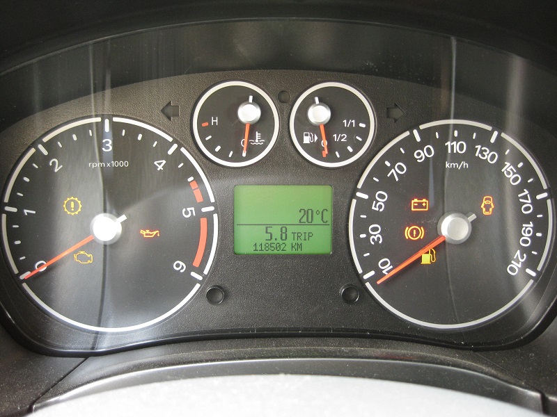

Ahoj, mám dotaz k tempomatu . Jestli jde tímto spůsobem (montáž tlačítek+diagnostika) sprovoznit tempomat u Fordu Transit Connect 1.8 TdCi 110 kw r.v. 2010 :?: pedál plynu je elektronický a pedál brzda i spojka mají spínač.

jeste tam musi byt nataceny draty a spravna verze GEMu, ale s tim Ti tu asi moc neporadime :nixw:

natažené dráty od sloupku volantu do GEMu nebo od pedálů :?:

od krouzku pod volantem

Aha, no i tak první se podívám co tam mám za GEM modul, případně jaká je tam příprava z výroby..
