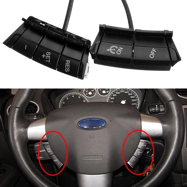

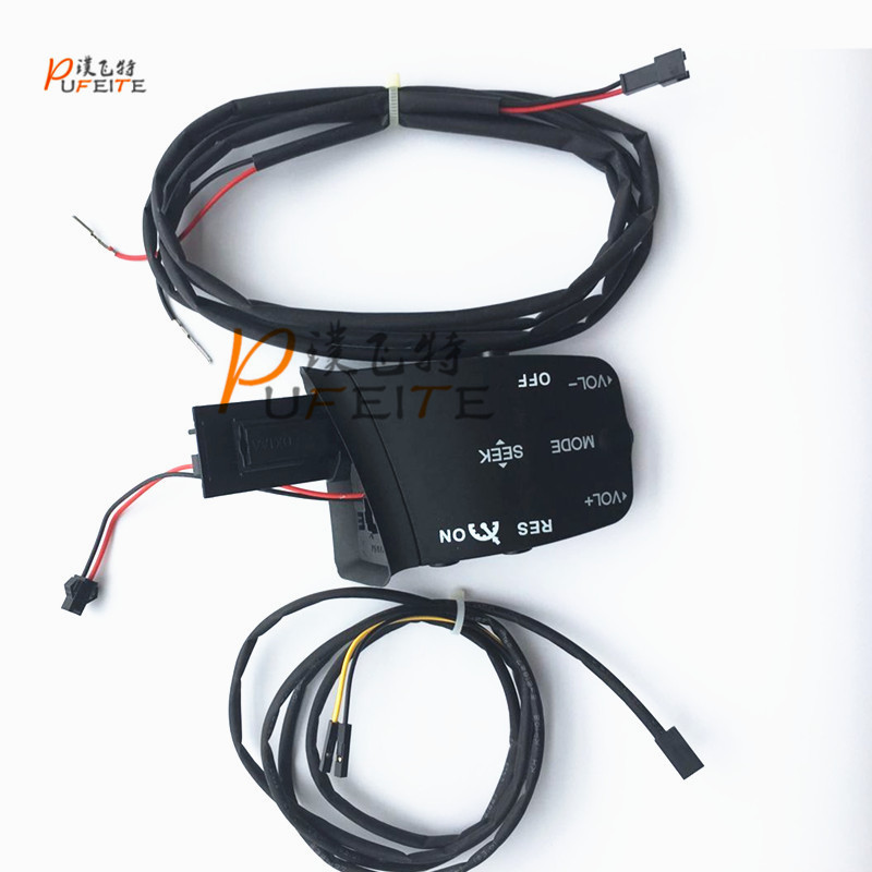

 Narazil jsem na toto..možná lepší jak něco made in home nebo ty jak se dodělávají do tříramenného volantu. Má s tím někdo zkušenost?
Nikdy jsem tempomat v autě neměl, takže nevím jak přesně to funguje..mohl by mi to někdo popsat? Princip chápu ale konkrétně mě zajímá ja to je, když budu mít třeba nastavenou rychlost na 120 a sešlápnu plyn nebo brzdu..co se pak stane? Vypne se tempomat nebo bude chtít furt udržovat tu nastavenou rychlost?

Re: Tempomat
plynem zrychlis, brzdou tempomat vypnes

Re: Tempomat
Milandris: mam ten sam v ovladaci radia, jen jsem to napojil primo na draty ve svazku, nemusi tak jit dolu airbag. Pokud ho preci jenom das dolu, tak natahni rovnou i draty z konektoru pod tu stribrnou zaslepku na volantu, protoze za chvilku zjistis, ze je to nahore lepe ovladatelne, jak sahat pod volant.
