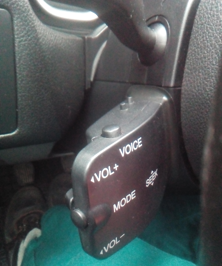

Re: Tempomat
Čauko, už tempomatujem aj ja, vložil som tlačítka do ovladača rádia, hore ON RES na boku pod hlasitosťou + - a dole oproti ON, OFF. Napojil som to na biely a hnedý kabel z príšlušného konektoru pod volantom. Veľké Ďakujem je ZaQik za jeho rady cez SZ a gecko-x za nakúpenie a zaslabie potrebných dielov na výrobu tlačítok

Re: Tempomat
Šel by použít pro tříramenný volant Focusu tenhle ovladač z Fiesty? Jde mi jak o místo, tak o zapojení. Bylo by místo i pro kabeláž podsvětlení?
Zkoušel někdo?
Viděl jsem i klasická tlačítka na tříramenném volantu a vypadá to hrozně.
Ani kombinovaný ovladač pro rádio a tempomat mě nenadchl a dva ovladače za sebou už tuplem ne.
Zkoušel někdo?
