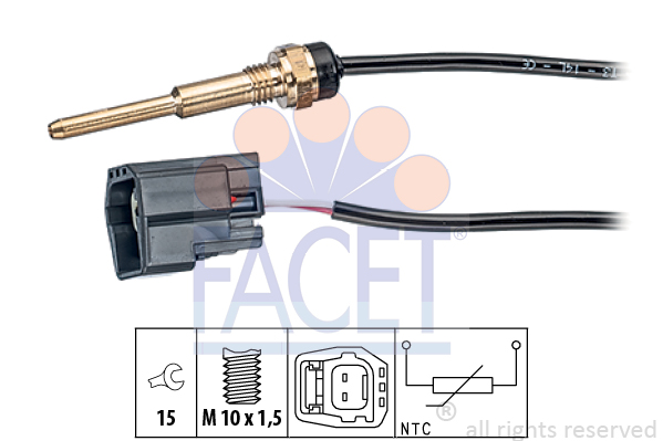

Ahoj už týden projíždím všechny témata které by mi mohli pomoct ale nic mi zatím nepomohlo. Jedna se o auto Ford focus 1.8 16V zetec motor rok výroby 98. Mám problém když nastartují a je studený motor tak nedrží otáčky a chcipa nebo i když prijíždím ke křižovatce a zpomalim slapnu na spojku abych poradil tak chcipne ale když se zahřeje na 90 tak je po problémů. Už jsem vyměnil škrtici klapu, Snímač množství protékajícího vzduchu, svíčky, vzhledem tomu že mám benzín + LPG tak jsem vyměnil i filtry co se týče LPG a furt nic. Už jsem přemýšlel že vyměním snímací teploty chladicí kapaliny ale nějak hi nemůžu najít. Budu rád za každou radu díky

pod altíkem. :)
