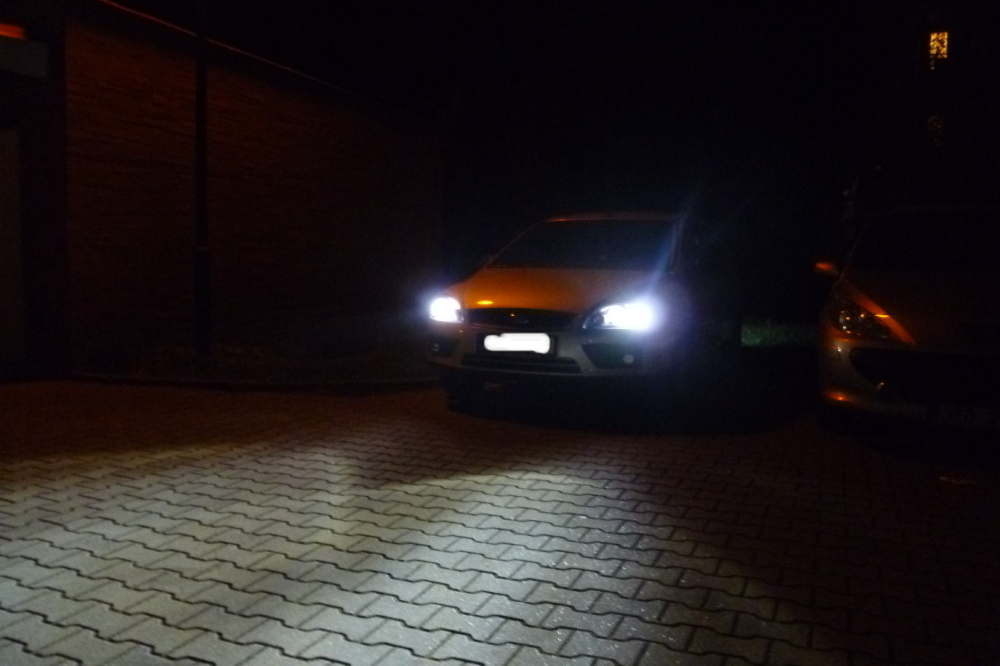

Jaro se blíží a další zásilka dorazila do cíle pro "tuning"
nečekám žádné zázraky za ty peníze ale uvidíme.
(foceno mobilem -horší kvalita)
Zásilka byla bez doplatku a přišla tak nějak přes Malmö /Sweden doporučeně
a teď odkaz odkud objednáno:
https://www.aliexpress.com/item/2X-H1-H ... autifyAB=0
opět H1 a teď foto : (ledky mají na konci masivní žebrovaný chladič bez větráčku tedy jen pasiv který lze odšrubovat a třeba otočit ale při montáži velmi potřebné )
a balení je asi takto:
musím přiznat že zpracování je takové hrubé (jedna"krabička" nelícuje)(jedny ledky jsou zašpiněné okolo a celkově to působí spíš jako atrapa = třeba taky je :mrgreen: ) jenže za ty prachy no nekup to....
Byl - Škoda Forman 1.3i
ladafofo
Příspěvky: 154
Registrován: 19.10.2012 23:40
Bydliště: Hluk
Re: LEDky - info v 1.příspěvku
Příspěvek od ladafofo » 13.03.2018 15:41
Vyzkoušet, poreferovat :nazdravi: ...
FF II FL, 0/9 2008, 2.O D, 100kW, hatchback, Black Panter
jarod72pm
Příspěvky: 2217
Registrován: 18.05.2012 21:51
Bydliště: Otrokovice
Příspěvek od jarod72pm » 18.04.2018 21:46
Takže dnes konečně po STKáčku zpět naházeny ledky a konečně narychlo i hozené potkávačky ,jsou teda dost dole chce to seštělovat ale za tu cenu a že jde o "obyčejné" Číny lze srovnat s běžnými halogenkami ale na TOP halogenky přeci jenom schází dosvit(možná je to tím jak je to dolů). I přesto na první dojem jsem spokojený a dá se s tím v klidu jezdit ,svítivost na prvních metrech je velmi dobrá (halogenky se nechytají) ale v dálce možná po doštelování to bude OK.
Pokud vydrží jak je udávaná životnost aspoň polovičku doby pak je to dobrá investice ,do tuningových světel se ale vlezly bez chladiče které jsem musel vyšrubovat ven ale i tak netopí takže pohoda. Nejsou žádný extrém takže nebudou ani dráždit policajty.
