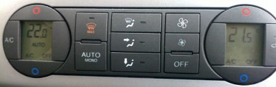

Ahoj,
po zime mi začal blbnúť displej na klimatizácii. Samotná klimatizácia funguje v poriadku ale displej zobrazuje bludy, buď sa "zasekne", vypne alebo zobrazuje nezmysly. Viď. obrázky Neviete mi niekto poradiť, v čom by mohol byť problém? Bude potrebné meniť celú klímu?

Řekl bych že blbý kontak tišťák - display.
Bývá tam taková vodivá gumička většinou, nebo kšandy, rozebrat - odmastit poskládat
