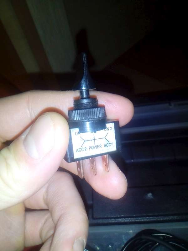

mam doma jeden vypínač, dúfam že sa tam hodí... niekde by som ho skryl podľa možností, alebo keby som pozháňal nejaké elegantné, originál, tak namieato záalepky dole pod ovl. klimy

MajklHe píše:... chcel by som aby sa zapla po odomknutí auta, alebo otočení kľučika ...
nejak me napada, zes sice trefil vlakno, kde se zeptat, ale necetls ho :roll:
ZaQik píše:... napajeni si vezmi z radia a drat natahnes pod oblozenim Asloupku ....
radio ma na pinu 16 napeti spinane klickem

o super, tak to asi hodím tam, čital som to, len som to tam nikde nevidel, takže to môže byť kľudne tam?
Příspěvky: 25000
Re: Napájení od stropního světla
Příspěvek od ZaQik » 14.01.2018 09:18
ano, pojistka radia kameru zvladne

Kostru odkiaľ? nemáš niekde obrázok koncovky s popisom pinmi do rádia
Příspěvky: 25000
Příspěvek od ZaQik » 14.01.2018 11:27
kostra je pin 11 a 12
obrazek je to uz mockrat, staci hledat :wink:

takže aj kostru aj + mám zapojiť od rádia?
Příspěvky: 25000
Příspěvek od ZaQik » 14.01.2018 12:36
treba ... je to jedno z moznych reseni
