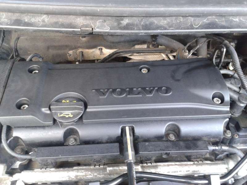

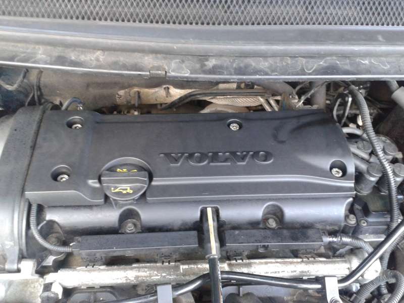

Kryt objednany. Ak by to niekomu pomohlo tak v autostyl v trencianskej turnej za 13,88 eur.
Focus 1.6 16v 2008 hatchback Panter black
- Twisster
- Příspěvky: 640
- Registrován: 22.03.2008 15:19
- Bydliště: Myjava
Re: Kryt motoru 1.6l
A uz je aj nahodeny. Uz mam aj ja Volvo pod kapotou
