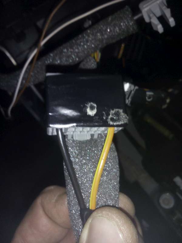

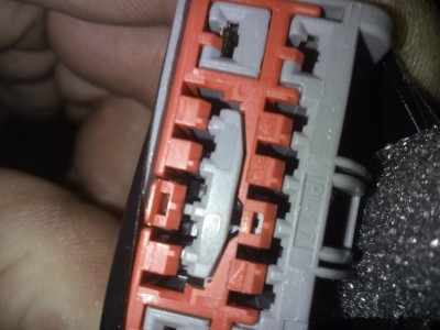

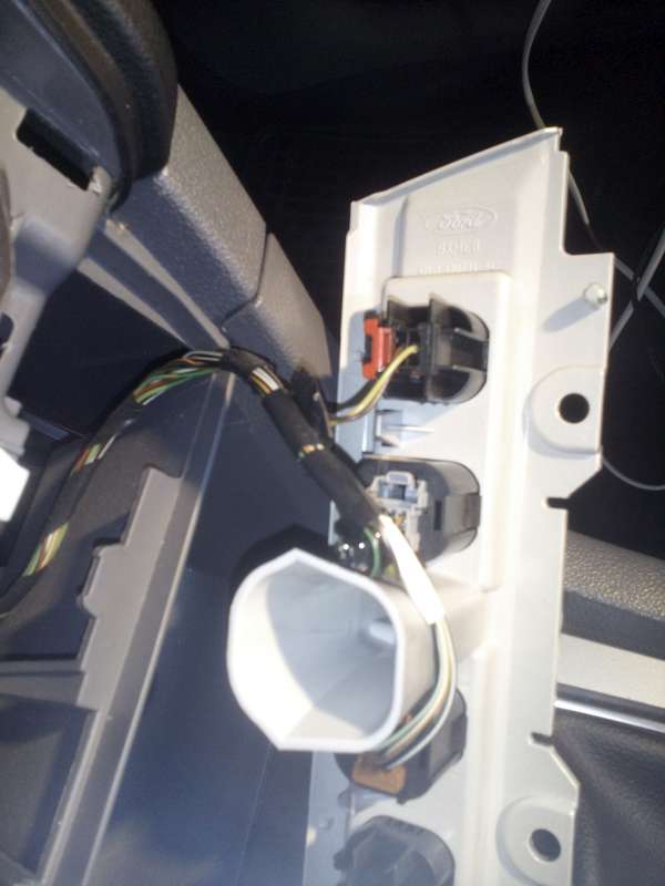

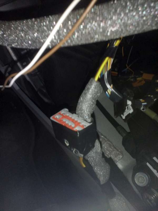

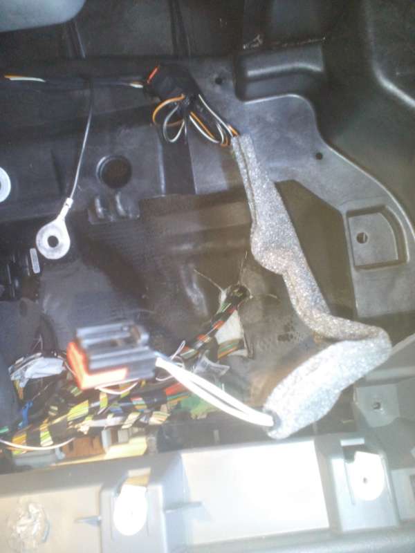

ps: po demontazi jsem nasel u kastliku (jak je konektor pro aux) dalsi konektor se tremi draty(viz foto). Kluci, nevite, co by to mohlo byt?
Pak jeste jeden v prostoru jak je ovl. topeni. Jsou v nem dva draty (viz foto).
A posledni vec, zapojeny dva kabliky v liste, jak je vyhrev oken. Draty jsou v nefunkcnim tlacitku(viz foto).

Prázdné tlačítko - kontrolka vypnutí airbagu spolujezdce - v kastlíku se dává přepínač airbagu spolujezdce (vyp/zap)
