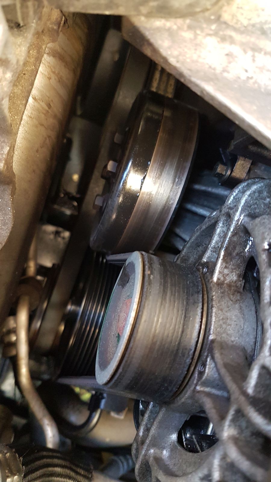

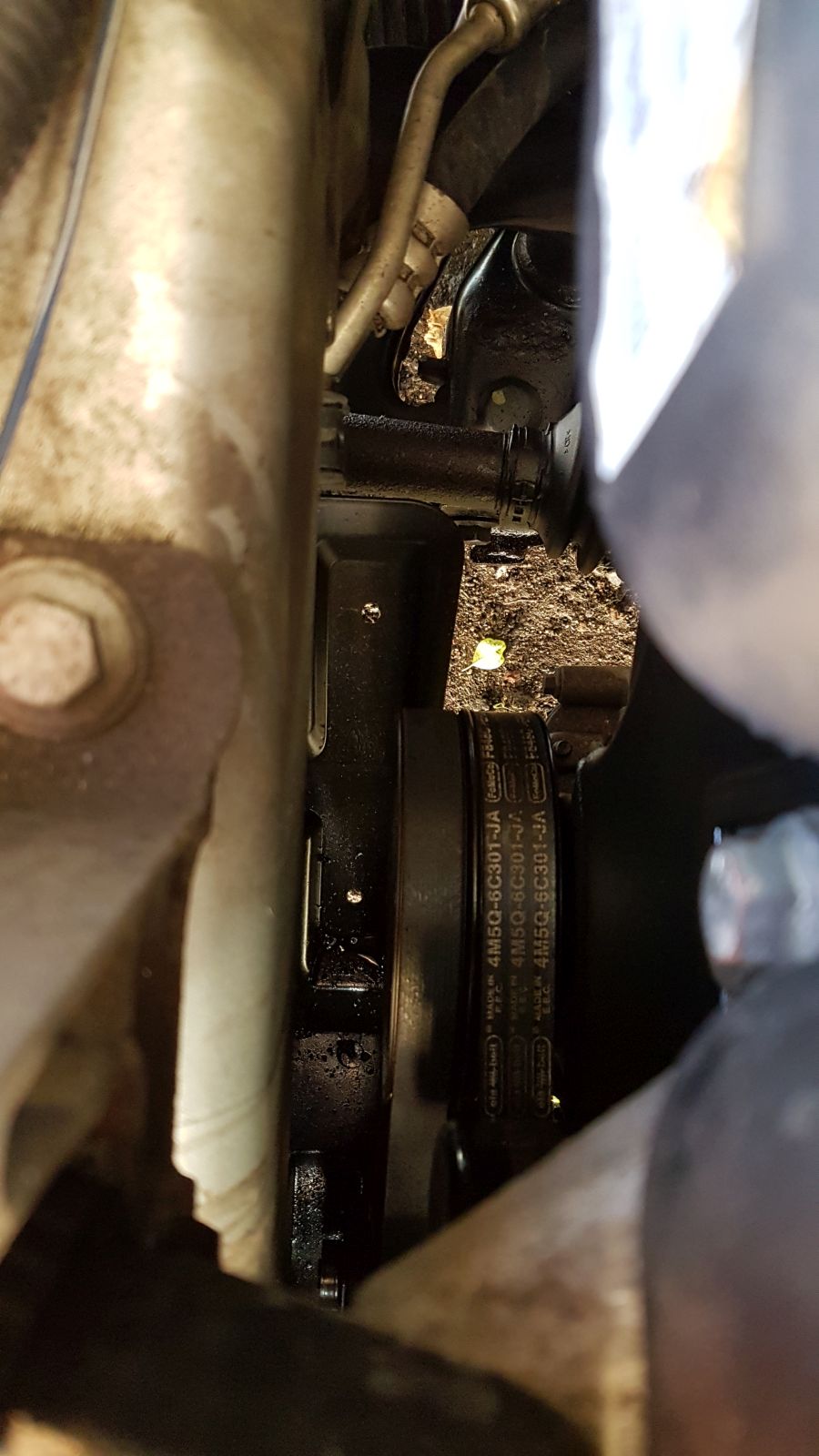

Ahoj,
nejsem zadnej odbornik, prosim o tip abych az se necham odtahnout do servisu si nenavymysleli buhvico...
FoFo benzin 1,6 74kw, rok vyroby 2008. Najeto cca 150tis. Dneska po nastartovani strasnej kraval, prirovnal bych to k cirkularce. Kolem je nejakej olej ale netusim odkud se vzal, celkem ridkej. 14dni zpatky to bylo cisty.
Nemate nekdo nejakej napad co tomu muze byt?
Dekuju

servo pumpa?

Vypadá to na vyteklý servo, stalo se mi to na mým bývalým FoFu taky, nechal jsem vyměnit trubky, hadice a matici a vše potom OK

A to servo samotny tam mas puvodni?

Skontroluj hladinu všech provozních kapalin. Jestli něco někde teče, tak to musí být někde poznat. :wink:
Jestli je původní, nebo ne, na nic nemá vliv. Prostě někde povolí spoj- těsnění a je to.

Já už koukal, všechno je v normě (mezi min/max)... Původní - myslel jsem tím, jestli měnil i to servo, nebo to jde opravit....

Základ je zjistit místo úniku... až pak můžeš opravovat, nebo měnit.

Ano, servo bylo v pořádku, tak v servisu vyměnili to co jsem psal a dali novou kapalinu do serva. Taky jsem kontroloval, jestli je hladina kapalin v pořádku a vše vypadalo, že jo, což bylo divný, ale po odšroubování víčka nádobky kapaliny pro servo a posvícení přímo do nádobky byla záhada vyřešena, nádobka na dně, ale z pohledově zvenčí to vypadalo, že kapalina je na rysce a vše je ok, prostě ta kapalina nechala uvnitř povlak, že se to tvářilo ok. Takže nahlídni přímo dovnitř.

Tak je to nakonec nejaka trubka vedouci k servu. 3000,- Cerpadlo je v poradku.
