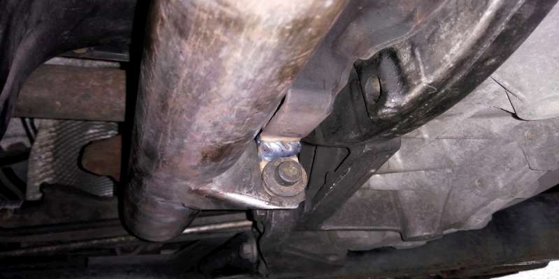

Ahoj, třeba se to bude někomu hodit. Rezonanci mi způsoboval ulomený držák výfuku. V sešroubovaném stavu nešel vidět ulomený svar.
