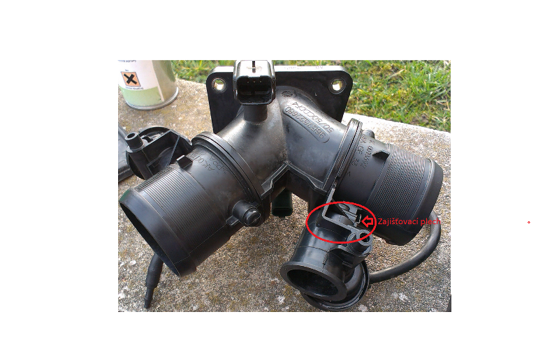

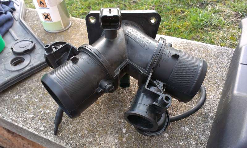

Mam opotrebovanou tu hridelku klapky,ktera reguluje prutok vzduchu pri cinnnosti dpf.Takze ta klapka
lita na volno,chci ji prozatim zablokovat aby se nehybala,ale otazka zni zda ji zablokovat v otevrene,nebo uzavrene poloze.

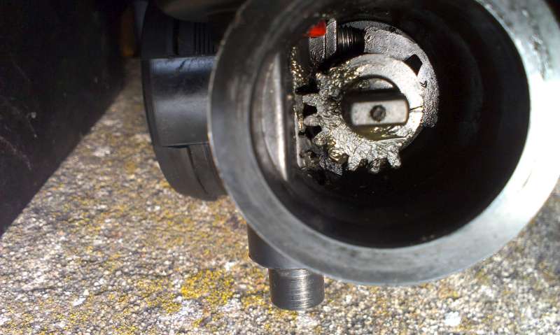

Tohle jsem řešil půl roku dozadu takže o tom vím celkem dost,ale za normálních okolností (když auto stojí nenastartované) musí být zavřená,určite máš ten kus sání kde jsou obě klapky v takovvém Ykusu který je našroubovaný na sání.Měl jsem také očesanou hřídelku od podlaku co ovládala klapku.Jedna klapka pravá je otevřená a pruží při máčknutí na ní a druhá má opačnou funkci je k ní přívod vzduchu hadicí která se dělí pře intercolerem.Jinak ojetá klapka stojí kolem 4000kč nová na polském aukru stojí kolem 5000kč a u nás ve fordu jako originální díl kolem 13000kč takže celkem palba jinak náhradní díly do klapky nikdo nevyrábí.Po výměně klapky se u mě zlepšila jízda v tom že to neškube a lépe táhne.Jinak je to dost častá závada.Ještě ti mohu poradit stejná klapka je na volvu,peugotu,prostě motor PSA.Jinak číslo dílu je - era 556188.Ale nikde jsem ho nenašel a tady je v polsku ale to jsem nevěděl jak to odtamtud koupit -

Takhle jsem ty zuby mel taky strzene.Jinak uz jsem to vyresil koupil jsem si klapku,kterou pouziva citroen,peugeot http://dufy.cz/autodily/vyhledavani?sea ... 2009289501.
A nasledne jsem tu klapku z toho pouzil.

v druhém příspěvku jsem psal jaký má být stav klapek když je auto v klidu tak povol přívodní hadice a šáhni na klapky s pohledu ze předu by měla být levá otevřená a při zatlačení na ni by měla pružit a zavírat,ta pravá je pro regeneraci a je zavřená neměla by být ani pootevřená a při zatlačení by měla jít přes odpor-pružení se otevírat neměla by být ,,vykloktaná" ta většinou odchází jinak máš také ty zuby vymačkaný to zjistíš že zatlačíš na klapku anebo když demontuješ celý Y kus(3x torx) a pak u té klapky odstraníš plastové víčko a pod ním se nachází převod je to v mém příspěvku na 1.fotce-tak to vypadá když je to špatně.

díky, včera jsem se na to vrhnul a vyndal celý ten Y kus - nemám ty zuby tak "odrbaný" jako ty, ale stejně je ten hřeben zaseklý na jakoby mezipoloze a klapka nejde otevřít ani když na ni mírně zatlačím - zkoušel jsem to i stříkačkou podtlakem a neotvírá se - mám něco v hlavě jak to zkusit opravit - uvidíme.
Odpoledne vyfotím abys viděl jak vypadají moje zuby.

Mě taky ty zuby šly jakoby na zub protikusu,ale tak můžeš zatlačit víc na klapku(nic už s tím víc nezkazíš) anebo si pomoc šroubovákem a zuby dát do sebe,chtěl jsem to řešit tím že když se koukneš na klapku tak je tam červík takový doraz ozubení,že ho přitáhnu a dostanu zuby aby zapadaly do sebe,ale já měl to dost vyběhaný.Jinak jsem nejdřív chtěl novou klapku od fordu a to byla strašná cena okolo 10tis. pak jsem našel tu polskou a nakonec jsem sehnal použitou z jiného fordu a byla bez vůlí.Tak jsem dal komplet Y kus.Když jsem obvolával vrakoviště tak všude říkaly že tento díl z motoru je hned pryč,že se jedná o dost častou závadu těchto motorů.Dnes když náhodou rozeberu sání tak klapky preventivně ,,procvičím".

Nevíš jestli jde vyndat celý ten malý hřeben?
Zkusil bych ho nakonstruovat a nechat vytisknout na 3D tiskárně nebo bych ho zkusil ručně vyrobit s hliníku nebo duralu....
To ozubené kolečko je neopotřebovaný....

to jsem chtěl taky dělat,ale s tím hliníkem nevím podle mě je to nejlepší aby oba materiály jak hřídelka tak ozubení bylo ze stejného matroše pak by hrozilo že s tvrdšího matroše zničí ten měkčí materiál já jsem si sehnal silon ale pak jsem to vyřešil koupí jiného dílu.Myslím si že rozebrat to půjde musely to přeci nějak sestavit.Když jsem se tím zabýval tak mezi potrubím a tím ovládáním podtlakem je tam zastrčený zajištovací plech ten když by se vytáhnul tak ta hřídelka půjde ven-ale nevím nezkoušel jsem to,ale také jsem to zkoumal a našel tam ten plíšek zastrčený tak si myslím že to bude jištění.Na obrazku je i vidět.Na obrázku jsem ti to zakroužkoval.Jedná se i o tuto klapku na pravé straně ta by měla být v normálním stavu zavřená.
