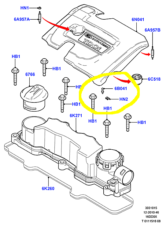

O.K. Tak som objednal origo diely podľa návodu a pasuje všetko ako má...
Až na jeden diel: priechodka 1558894. To neviem kam patrí.

Takže je to diel do krytu motora patrí na ten guľový čap v ľavo na kryte. Kryt sa doňho najprv nasunie a potom do zdierok na podperky.
diel: prechodka 1556734.

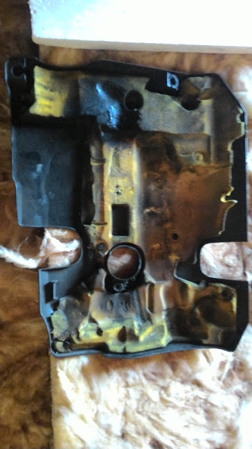

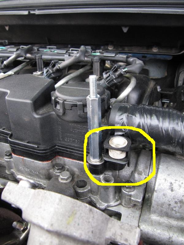

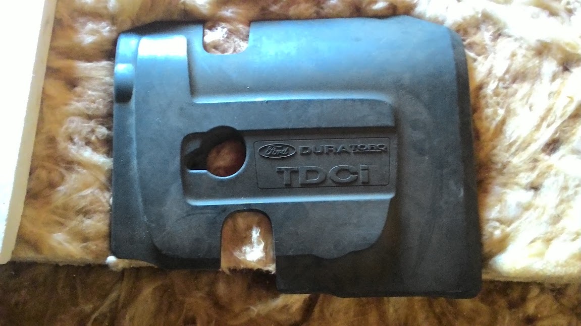

Brzy ke mě dorazí kryt motoru od jednoho zdejšího kolegy.
Jen je ten ,,dekl,, krapet jinej?
Má jen jeden šroubovací bod a zbytek je zřejmě na přichycení přes trny do gumových silentů (4ks na motoru) - viz foto s označením.
Nevíte, dají se ty trny koupit nebo řešil jste to samo-domo výrobou?

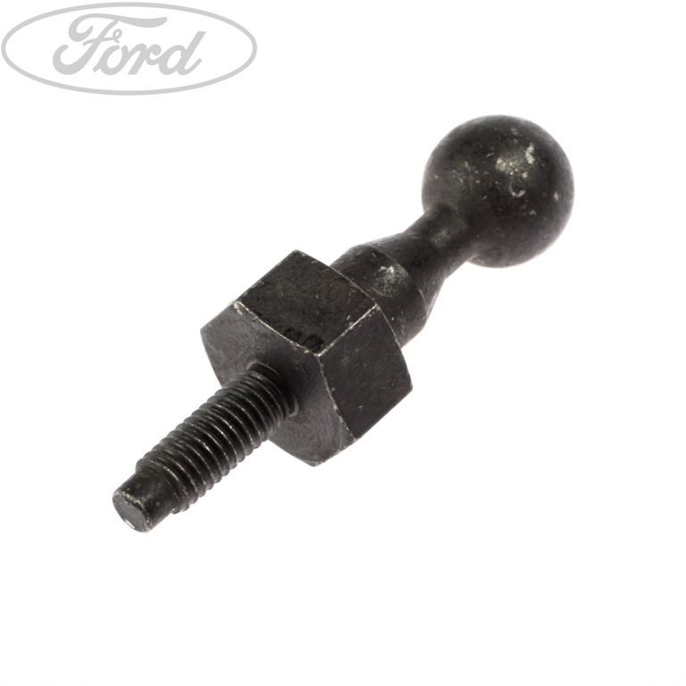

- TomFocus
- Příspěvky: 8239
Re: Kryt motora FOFO II TDCi 1,6 66kW/90K
Našel jsem tyhle ,,kuláče,, ....přijdou mě teda nějaký krátký
Ford za jeden chce +- 174Kč.
