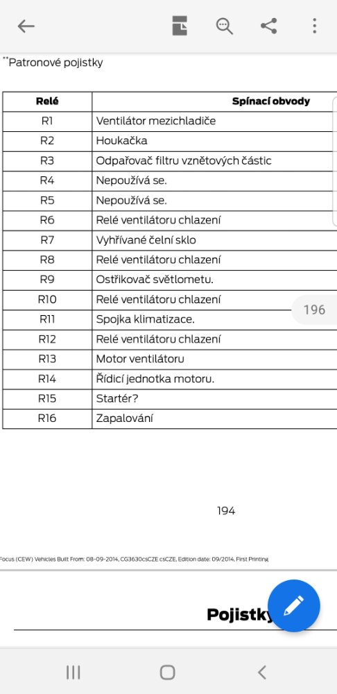

- Příspěvky: 22
- Registrován: 03.05.2011 12:58
Re: Nefunguje klimatizace
kdyz misto relatka sepnes klimu jeho premostenim
V tomto prípade som vytiahol R11 a premostil
Iné relatka, ktoré by sa týkali klímy som nenašiel
Viď obrázok Ktoré relatka mas na myslí?
Ford Focus(2015) III 2.0 TDCi (110 kW) Combi
- Příspěvky: 24730
premosti R11 a k tomu zkontroluj pojistku F27
spojka sepne?
spojka sepne?
- Příspěvky: 22
Poistka je ok, spojka nesepne
