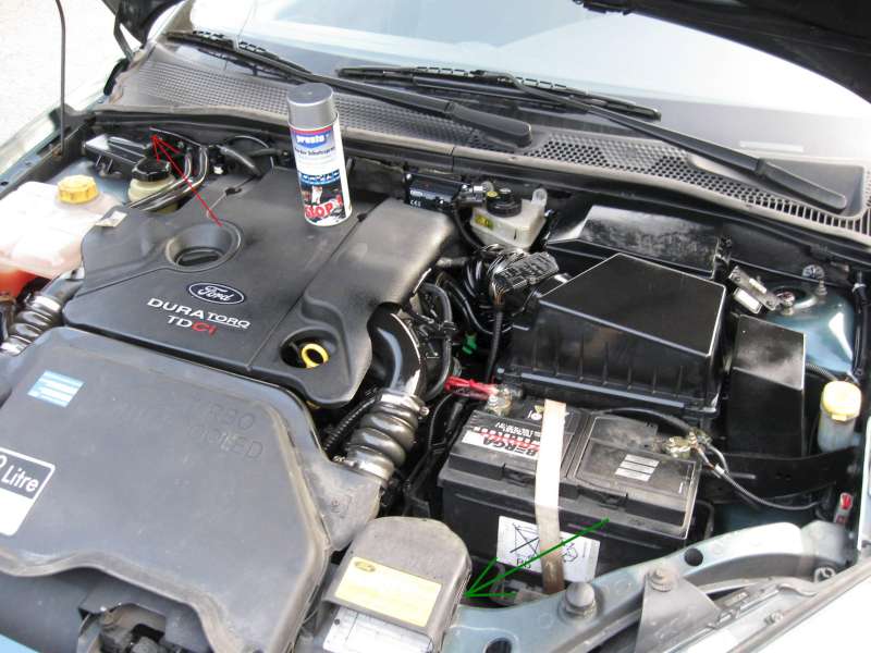

Prosím pěkně poradí někdo kdo měl dole aku + kryt . Jedná se mě o to že jsem dneska slyšel divné sání vzduchu jako by turbo ševelilo nevím jak to popsat . No a ten náfuk na foto označený zelenou šipkou vypadá uvolněný někde pod tou baterkou . Potvrdí mě někdo zda to je zakončený v air boxu a má to být pevně spojené než odpojím aku a vymažu si data ?
Děkuji
Děkuji
Ford Focus TDCi kombi Ghia 1.8 / 85 kW rv.8/2002
- Jardak
- Příspěvky: 2713
- Bydliště: Kaznějov
Re: Ráno mám problém se startem prosím o radu
Ano,ta hadice vede pod aku ze spodu do air boxu.Když odpojíš aku bude auto chtít jen kód radia.

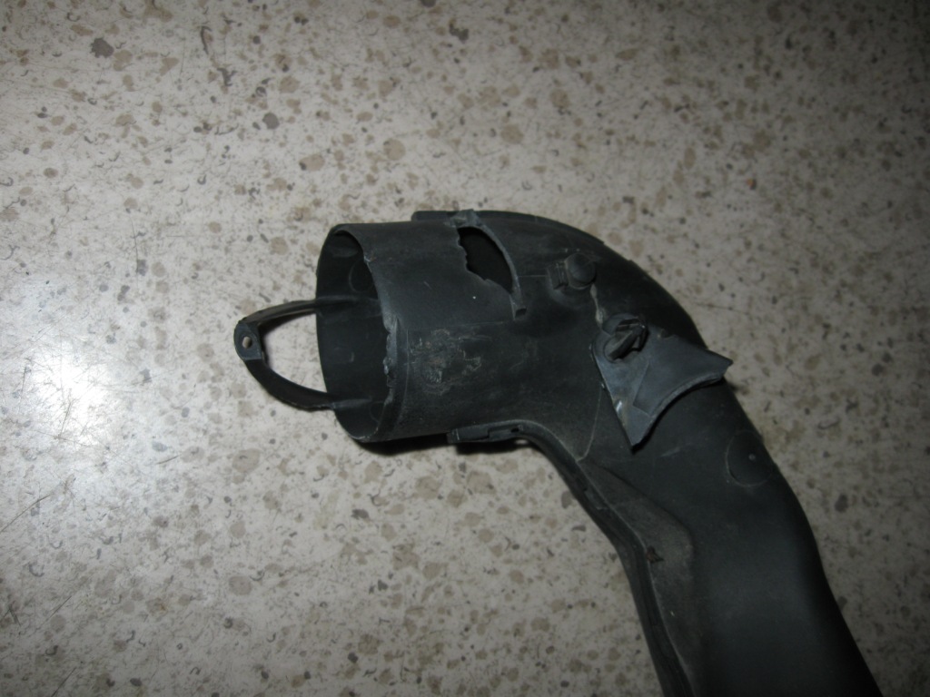

už jsem to odpojil jo a je to rozlámané. Nebylo to zapojeno v air boxu předpokládám že to nemá na funkci auta vliv . Nicméně měl jsem z diagnostiky zapsanou chybu Air . Tak jsem dneska procházel konektory a našel toto snad seženu ten plast z 2 ruky .
Inzerce nic tak asi home made oprava
nemám to rád .
Jardak píše:Ano,ta hadice vede pod aku ze spodu do air boxu.Když odpojíš aku bude auto chtít jen kód radia.

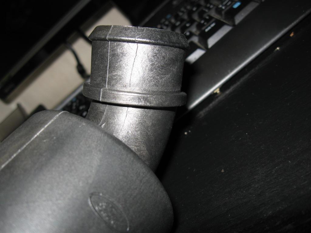

Dneska jsem hledal ještě proč a kde ševelí ten Air . Našel jsem prasklý rezonátor nad turbem viz:
Tak jsem volal k Fordům Valašské Meziříčí ( a fakt peklo to není snad servis ! ) Paní vyhledala cenu 1570 Kč tak jí říkám beru a ona no ale já vám to neobjednám budu chtít zálohu . V roce 2011 AutoKora př. SOCKA chce zálohu na 1 díl . No jistě jí pojedu 20 km složit zálohu pak budu x dnů čekat a zase 20 km pro díl SUX v životě nikdy tam . Ford formula 5L 1200kč Klima Odsát - naplnit bez filtru a desinfekce 1450 pro stálé zákazníky . Bodejť by tam pošly bídou zloději .
Omlouvám se . Prosím kde najdu slušný eshop na díly FORD kde mají např. i rezonátor ? Doporučíte ?
PS já nevím jak nebo zda vůbec rezonátor nad turbem má co dělat se startama . Jenže jsem poskládal prozatím svařený rezonátor vyčistil EGR potrubí atd. . A auto nastartovalo co líp ten zvuk je teď naprosto hladkej . // Předtím dost Zetor .
Auto jsem nestartoval cca 48 hodin . Start OK tak jsem zvědav zítra .

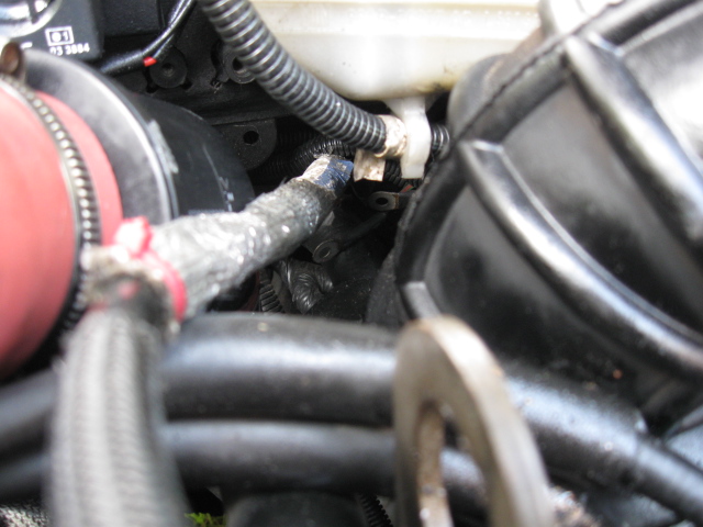

Nemá někdo tušení kam patří ty 2 dráty na foto je to u rezonátoru turba viz foto :
Jeden je červeno zelenej druhej černo zelenej / vychazí z orig kabeláže jsou to tlusté proudové kabely . Mohl by se někdo podívat do motoru v tom místě co tam má případně kam to vede ? je to povytaženo s orig. svazku a vypadá to jako tovární .
Předem dík za reakci .
