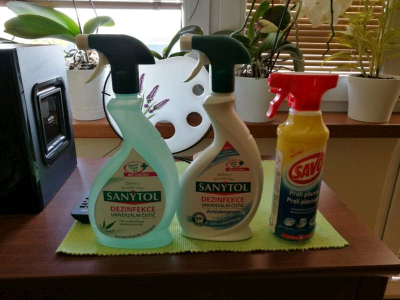

Karel2: Savem to stříkám, ale tím bez chloru (samostatné foto) Savo proti plísni je nejúčinější a v autě (dodávka) jsem jej musel jednou použít. To pak chlórem smrdělo pár dní (3), ale nic jako špitál. Ale taky to absolutně zbaví všeho!
Spíše používám jako prevenci ten Kimicar a Sanytol (foto-prostě co je doma). Tím Sanytolem při povlíkání stříkáme matrace a cokoli látkového, takže do auta super!
