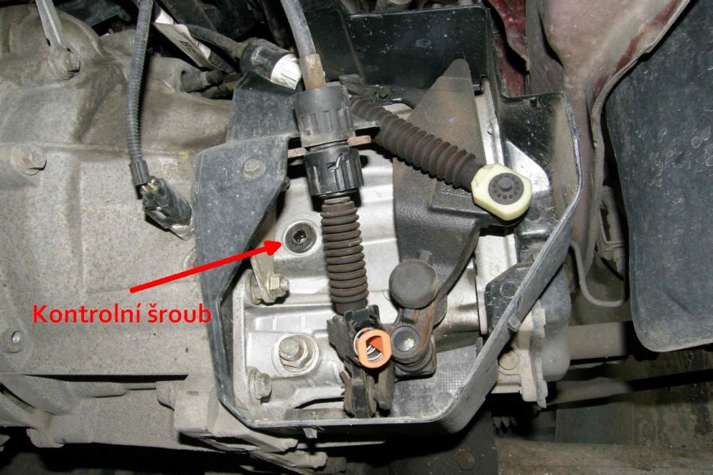

petulak
Příspěvky: 5662
Registrován: 06.02.2010 15:45
Re: na 5. stupeň kňučí
Příspěvek od petulak » 24.05.2017 21:27
:arrow:
pokud, ti můžu doporučit, tak na ten spodní. " s kuličkou " nesahej. :D

vladka1
Příspěvky: 658
Registrován: 09.01.2013 21:02
Příspěvek od vladka1 » 25.05.2017 11:14
To je z manuálu. 35 Nm je 3,5 kg na metrový páce nebo ca 17 kg na konci velký ráčny (20 cm rameno) - to zas tolik neni. Je to závit ca M14 (?) v hliníku na asi 7 (?) závitech, těsní to jen osazením šroubu na blok převodovky...
Co aretuje ten spodní šroub? Určitě se tam něco šoupe do strany. Řekl bych že pokud se s tim nekvrdlá a aretace je pro neutrál tak se opatrným povolením - utáhnutím za klidu nic nevysype. Hadičkou se mi to moc nedařilo vycucnout a někde tu byla zmínka že to někdo měl venku a nic se nestalo, tak jsem to zkusil taky a pohoda :D Jsem měl shnilej ten plechovej dekl z boku od levýho kola.

vladka1
Příspěvky: 658
Příspěvek od vladka1 » 25.05.2017 12:36
Spíš tady. Ten šroub s kuličkou je č.7M131, aretuje tyčku 7378 ve třech polohách. Podle rozkresu se vyšroubování nebojim, jedině že ta kulička bude vypadávací z uložení a při povolení vyskočí z toho šroubu a spadne do převodovky :D (ale na vypadávání se netvářila): http://www.catcar.info/ford/?lang=en&l= ... VFJSTjA%3D
petulak
Příspěvky: 5662
Příspěvek od petulak » 25.05.2017 14:29
jo-jo, :D
jednou mě u jiný špajzky vystřelila, a lezl jsem hodinu po zemi,neš jsem mršku našel. :D :D
