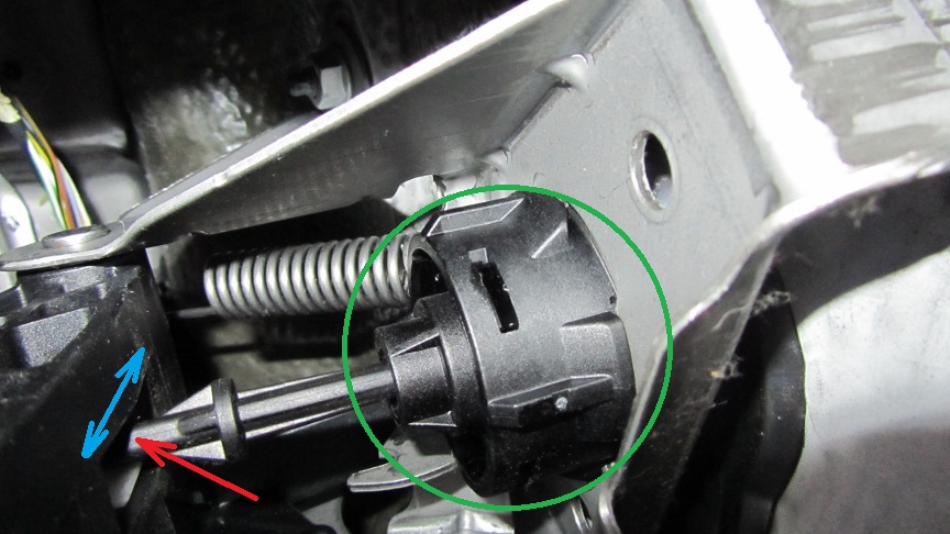

Ahoj, já mám trochu jinej problém. Na obrázku je na spojkovém pedálu na levé straně takovej umělohmotnej šedivej palec nebo spíš tyčka, která asi při sešlápnutí pedálu zajede do toho černýho pouzdra. Dneska mi to nějak cvaklo a drhlo, za chvilku to přestalo. Pak jsem ale nejednou nemohl pedál šešlápnout (byl tvrdej). Po citlivém ladění rukou se rozhýbal, ale po šešlápnutí se ten plastový kousek rozlomil. Netušíte čím by to mohlo být?? Dá se sehnat plastový kolíček samotný nebo budu muset koupit celej pedál?

Ahoj, já mám trochu jinej problém. Na obrázku je na spojkovém pedálu na levé straně takovej umělohmotnej šedivej palec nebo spíš tyčka, která asi při sešlápnutí pedálu zajede do toho černýho pouzdra. Dneska mi to nějak cvaklo a drhlo, za chvilku to přestalo. Pak jsem ale nejednou nemohl pedál šešlápnout (byl tvrdej). Po citlivém ladění rukou se rozhýbal, ale po šešlápnutí se ten plastový kousek rozlomil. Netušíte čím by to mohlo být?? Dá se sehnat plastový kolíček samotný nebo budu muset koupit celej pedál?[/quote]
Tak jsem musel koupit celej novej Hlavní spojkový válec za 2700 Kč což mě překvapilo, ale co se dá dělat.

Ahoj, potýkám se s podobným problémem jako kolega přede mnou. Nějak jsem při vystupování blbě zavadil nohou o spojku a nejspíš mi praskla u konce ta tyčka co jsem označil červeně a teď se tam vaklá ve směru modré šipky. Asi budu muset vyměnit celý hydraulický válec, ale povolil jsem ten kovový držák, co drží pedál nejde to vyndat. Musí se otočit tím plastovým bazmekem co jsem zakroužkoval ? Nedělal jste to někdo, nebo není to někde popsané ve fordím servisním manuálu ? Díky.
