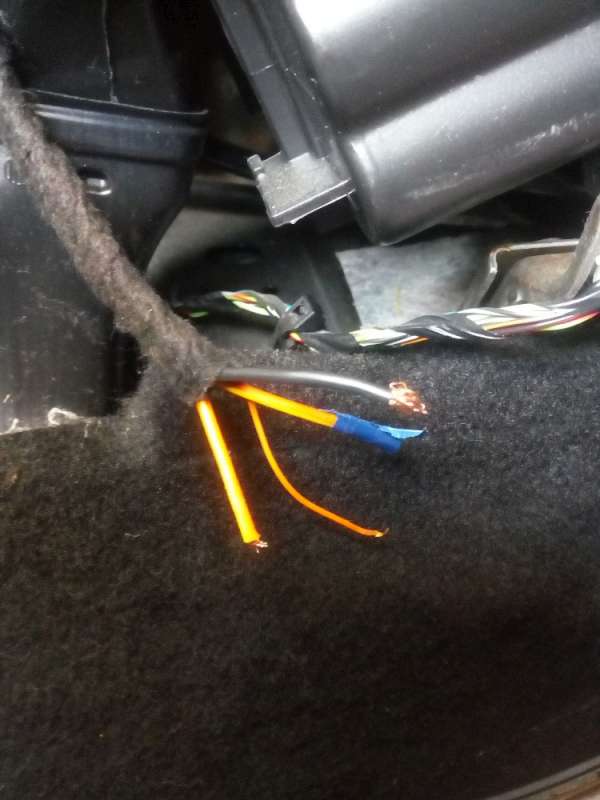

Re: zásuvka, zapalovač
Zdravím
na mé nové hračce postupně zjišťuji drobné neduhy.Nefunkční zásuvka 12V.Pojistka byla OKtak jsem rozdělal boční obložení a vykoukly na mne čtyři draty bez konektoru a kontakty na zapalovači zely prazdnotou.Proměřil jsem je a na černém a oranžovém bylo napětí nakrimpoval konektory a zapalovač funguje.Zbyly mi dva oranžové draty jeden slabý druhý silný.Bohužel žena už chtěla jet nakupovat tak jsem to pobalil.Předpokládám že slabší oranžoví drat je na žárovičku podsvícení zasuvky ve spojení s černým.Na co je ale ten silný oranžový drát?
A kde se dá sehnat patice pro tu žárovičku.U nás v CV nemaj.
Žárovička by měla bejt 12V 1,2W že Jo a ještě jedna otázka.V kufru za pravím tapecem jsem objevil konektor s oranžovím silným drátem.K čemu je?
Děkuji
Děkuji
Ford Focus II FL 1.6L  16V  74kW  03/11
- Příspěvky: 24888
druhy silny oranzovy bylo rozdvojeni ze zasuvky pro pripadnou dalsi zasuvku v loketce
v kufru mas konektor na zasuvku do kufru, patrne Ti v konektoru bude chybet kostra
Jo jo v kufru je v konektoru jenom ten oranžovej drát.
A k tomu předku proč na tom volným oranž kabelu nenaměřím žádné napětí.Ta druhá zásuvka měla svoji pojistku?
A ta patice pro žárovku má nějaké označení?
Časem budu mít více otázek zajíma mne obvodový alarm a denní svícení atd.mám prdlý koleno takže ležím s noťasem na břiše a pročítám vlákno po vláknu
Díky Tom
  zajíma mne obvodový alarm a denní svícení atd.mám prdlý koleno takže ležím s noťasem na břiše a pročítám vlákno po vláknuDíky Tom
ptej se vzdy v prislusnem vlaknu
druhy oranzovy vede z Tebou dodelane zasuvky do loketkove, proto tam nic nenameris (na druhem konci neni zdroj nsoeti)
Druhou zásuvku nemám. Takto jsem koupil. Až budu redy kouknu na to.
Děkuji za odpovědi.
