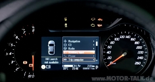

Ahoj, je teoreticky možné napojit do FF MK2 po FL budíky convers+?

uz to tu nekolikrat bylo ... a pored plati, ze NE
