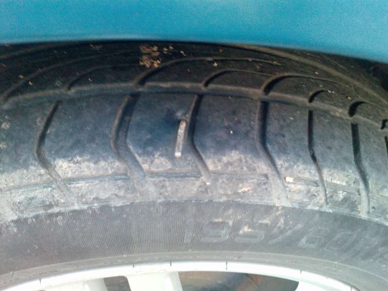

Zdravím,
potřeboval by jsem taky poradit, dneska jsem objevil na pneu toto(viz. obr) :( a nevím co s tím...
kdyžto tam zatím nechám a navštívím servis, budou schopni s tím něco udělat?
nevím jak je to hluboko :nixw: ale trochu hloubš to asi bude, protože to tam celkem drží...
poraďte prosím co s tím :?:

Nahodit rezervu, v servisu to vytáhnou a zalepí. :perfect:

To je obyčejnej hřebík nebo drát, to v každym pneuservisu uměj opravit za pár korun a většinou i na počkání. Kolo obvykle utiká pomalu, takže tam ani nemusíš přehazovat rezervu ;)

bezva, díky za info :palec_nahoru:

Hrebik nevytahovat, da se na tom dojet i do pneuservisu ;], tam gumu sundaji z rafku a zevnitr vlepi takovy 'hribek', zvenci prebytecnou cast uriznou a guma je jako nova. Ve Varech me to stalo 100Kc sakumprask, prace na 15 minut.

tak dlouho mi uchazelo kolo az sem se rozhod navstivit pneuservis a tam 4cm dlouha dira a presekly draty.Sefgumar mi povidal,ze leda zavarit,ale ze to stejne nebude sekat dobrotu,to ze je tak na 3 hodiny prace a jestli tam to auto necham.Ja na to ze ne a on ze na 17kach a dojezdovce se neda jezdit.Pak krikl na pomocnika at se podiva dozadu a najde mi na tu chvilku neco na dojeti,17 aspon s podobnym rozmerem.ten po chvilce pribehl a v rukach stejnej rozmer,stejnou znacku a dokonce hlubsi vzorek nez sem mel ja :bravo22: Tak misto kdovi kolika penez za nejisty zavarovani sem dal 250kc za novou pneu i s prezutim.

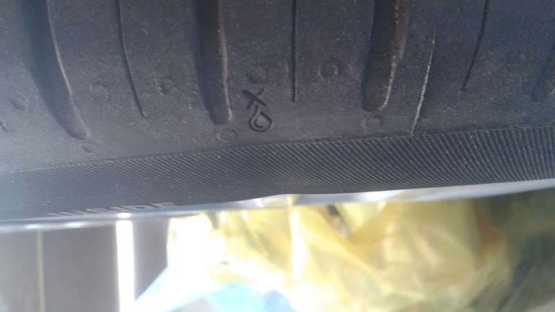

Zdravim vcera jsem se koukal brachovi na letni continentalky 205/55 R16 ECO Conti 5 a nasel jsem na vsech kolech male prohlubeniny na boku pneumatiky.Prohlubeniny jsou vzdy zevnitr pneumatiky, takze asi predsle bouchnuti o patnik je nemozne.Pneumatky maji vzorek 8 mm a jsou z roku 2013 kveten.Prikladam fotky.Obuli by jste je na auto?

Kolega z práce měl na continetálech to samé.Reklamace u continentálu neuznána.Prohlubeň podle vyjádření výrobce je spoj kostry pneumatiky.Nakonec mu je vyměnil autosalon, kde auto jako nové kupoval.
