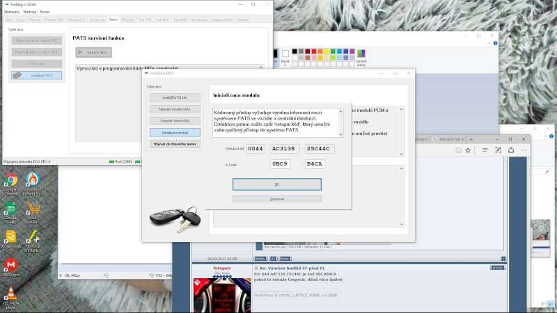

stále nic...
fotopetr

Re: Výměna budíků FF před FL
Příspěvek od fotopetr » 08.03.2017 19:37
Pro 044 A8F338 25C44E je kod 0BC9B4CA
pokud to nebude fungovat, děláš něco špatně

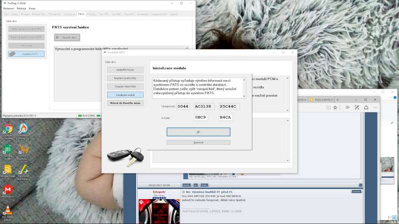

Příspěvek od I__C__E » 09.03.2017 18:06
Pánové vypadá to tak, že ke každému výstupnímu kodu je právě jeden vstupní, je nějaký generátor? díky za info
Příspěvek od ScorpionSX » 09.03.2017 20:58
http://autokeyprog.com/ - treba sa regnúť (free)
