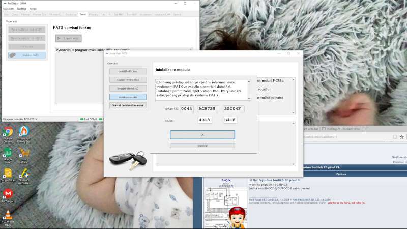

Výměna budíků FF před FL
- Příspěvky: 25000
Re: Výměna budíků FF před FL
v tomto pripade 4BC8B4C8
jedna se o INCODE/OUTCODE zabezpeceni
Pro 044 A8F338 25C44E je kod 0BC9B4CA
pokud to nebude fungovat, děláš něco špatně
Pánové vypadá to tak, že ke každému výstupnímu kodu je právě jeden vstupní, je nějaký generátor? díky za info
http://autokeyprog.com/ - treba sa regnúť (free)
Dnešní draze vykoupený poznatek, když se začne s "učením" nových budíků, aspoň tedy je to případ FORDIAG, staré budíky jsou zapomenuty a musí se znovu učit...dnes jsem se pokoušel přehodit budíky před faceliftem za budíky po fl, bohužel se mi nepodařilo i po vygenerování incode z http://www....na zpět to naštěstí šlo....má někdo podobnou zkušenost vin: WF04XXWPD46U28947 2.0 TDCi
