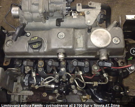

Zdar Forďáci. Stala se mi taková věc. Šel jsem dolít vodu do ostřikovačů a kouknu na motor a vykoukne tam na mě těsnění s pružinou a ventilem na ventilovém víku. Taková ta hliníková záslepka mi vystřelila a už jsem jí nenašel. Volal jsem do Forda a zvlášť to neni, jen pouze celé víko za necelý 4tis. Tak jsem si sehnal z vrakáče za 500 celé víko. A moje otázka zní? Vydloubával to z vás někdo? Nebo jak to vyloupnout abych nemusel měnit ventilové víko? Klidně to může být prý otevřený, ale při vyšších otáčkách to bude vyhazovat postupně olej. Tedy, zkoušel někdo vyndavat tu záslepku (hliníková v pravo)?

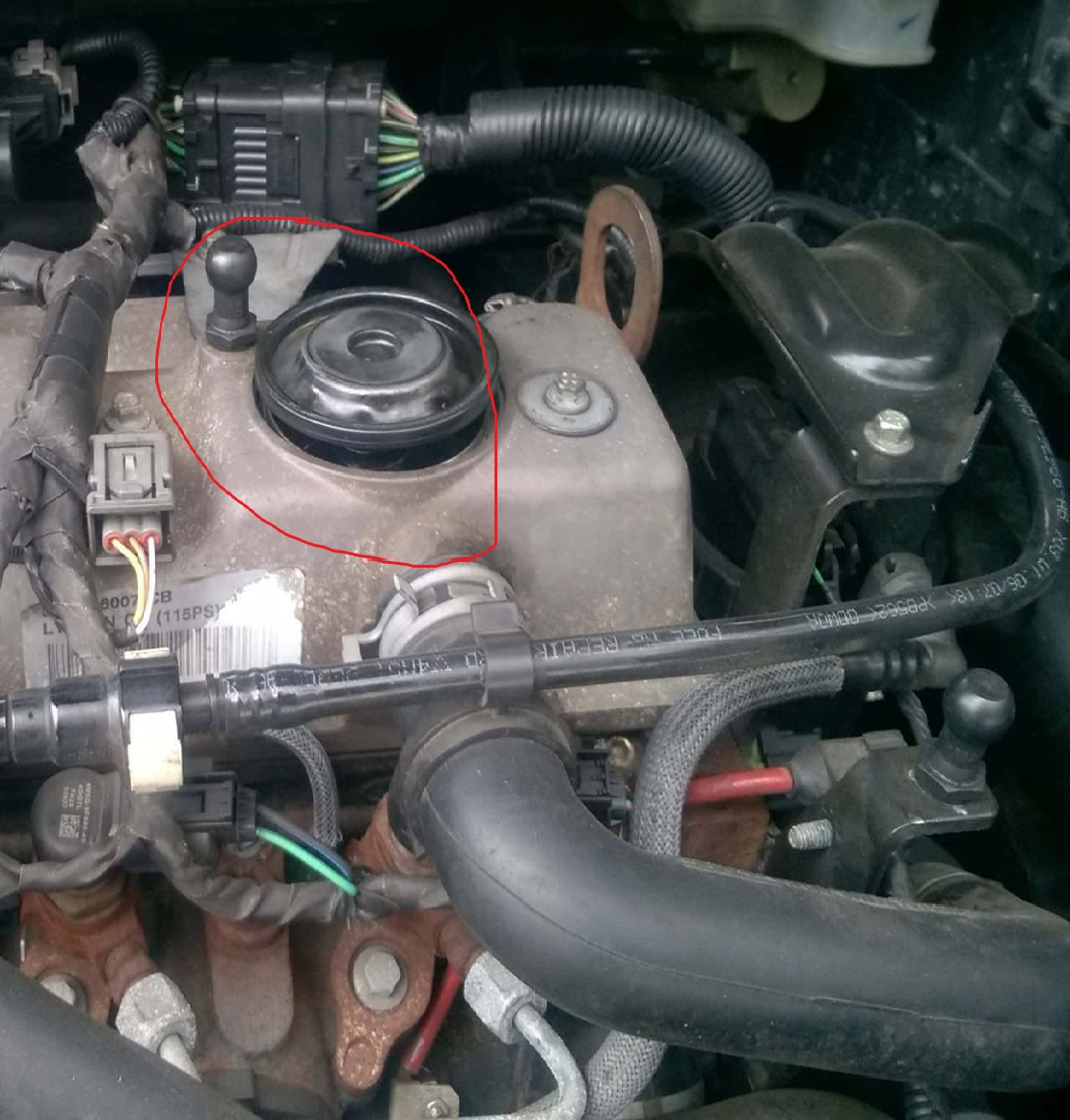

Re: 1.8 TDCI víčko ventilu odvětrání klikovky/ ventilové víko
Foto mýho motoru

Taky bych možná zapátral, proč to vystřelilo.Jetli byl pod ventilvíkem velký přetlak, tak je něco špatně s odvětráváním.

Tak uz mi Fordu vyměnili cele viko. Zatím to drzi. Tak uvidíme. Hadici nebyli ucpane.

Tak víko vetilu mám vyměněné. Mimochodem stojí 7tis nové. Hadice které vedou k odvětrávání, tak byly čisté. Spíše možná únava materiálu.. Nevím. KAždopádně jsem si přitmelil provázek k víku a zátce, abych jí příště neztratil
