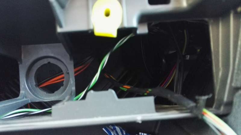

Zaq nasiel som tvoj navod http://www.ford-focus.cz/forum/viewtopi ... 56#p620156 no mam otazku v aute nemozem nikde najst kabel ku tlacitku na vyhrev kde by sa mohol nachadzat :wallbash:
Příspěvky: 24988
Re: Vyhřívání předního skla
Příspěvek od ZaQik » 19.01.2017 17:59
pokud neni konektor na vyhrev predniho okna primotan k vyhrevu zadniho okna, tak tam neni
Papulaa
Příspěvky: 107
Registrován: 31.12.2015 18:16
Bydliště: Trenčín
Příspěvek od Papulaa » 19.01.2017 18:41
zadny kabel je len priamo zapojeny nikde volne draty niesu Odkial sa musi potom natiahnut ten kabel co ide do tlacitka ?
Příspěvky: 24988
Příspěvek od ZaQik » 19.01.2017 18:52
