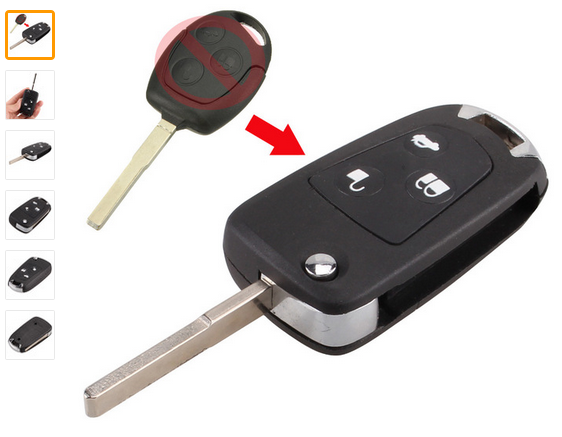

slapyd daj foto.
Emil
Příspěvky: 244
Registrován: 11.12.2014 01:57
Re: Objednat sklopný klíč ?
Příspěvek od Emil » 29.07.2016 12:57
Ak by si mal v poriadku vnutro, staci ho prelozit do tohoto(4USD).
Ale doporucoval by som kompletnu klasicku skladacku, momentalne som nasiel najlacnejsie za 13,41USD TU.

Skladačka Ford klúča o príspevok vyššie bude lepšie riešenie (link z Aliexpresu, nie to z obrázka), ale pozor na tú čepel klúča...najlepšie riešenie je nechať si ju ešte prostredníctvom klúčových služieb na napr. ebay nechať spraviť nanovo a nepoužívať tú čepel čo je súčasťou tejto skladačky, pretože vyrezať to je dosť problém - vlastná skúsenosť s 3ks takýchto skladačiek.
@slapyd: áno, vyzerá to byť kopa starostí pre takú blbosť...ak sa ti to nechce absolvovať, môžeš si kúpiť len spodnú časť tvojho klúča nanovo, niekde na ebay a prehodiť len terajšiu čepel a immobilizér a naprogramovať centrálne zamykanie. To by bola v tomto prípade najlahšia cesta.

Ake si mal problemy pri tych klucoch? (Nech viem co cakat v buducnosti.) Moj jediny problem bol o pol mm sirsia planzeta, co spravilo jedno potiahnutie na bruske (najjemnejsi kotuc). Inac slo vsetko ako po masle...
Mal si aj problem s materialom ako takym? (Prilisna tvrdost/makkost a pod.)

Na materiál sa v klúčovej službe nesťažoval, takže nemyslím že bol ten klúč nekvalitný ako taký sám o sebe. Ale, po vyrezaní išiel do zámku asi na 4. pokus a do zapalovania asi na 5. a to ešte bol problém ho potom vytiahnuť. Keď som si objednal vyrezanú čepel z ebay podla môjho kódu, tak po porovnaní som si všimol, že ten "čínsky" bol akoby kratší, nie fyzicky, ale tá vyrezávaná časť nebola úplne rovnaká ako na tom z ebay a preto som ho musel aj viac zastrčiť do zapalovania a tak...takže výsledok je vyrezaná čepel z ebay prehodená do čínskeho klúča (aliexpress) a naprogramovaný centrál a immo.

Můžeš mě prosím odkázat na ebay na nějakého prodejce, který tuhle službu vybroušení planžety nabízí? Jinak mám Ford Focus II r.v. 12/2004 a hodlám přehazovat klíč také, ale rád bych tenhle, jako je na obrázku. Potřebuji chip 4D63 a 433 MHz, nic víc? Nemáte s tímhle typem klíče někdo zkušenost?

Ahoj chlapi, na aliexpress jsem našel tento klíč. Nemáte někdo zkušenosti jestli to funguje?

Original Remote Key Fob 2013 newest flip folding remote key for Ford Focus with HU101 blade 433mhz4D63 chip 83chip 2 pcs/lot
http://s.aliexpress.com/FzMbqy2Q
(from AliExpress Android) Original?
Schanim tenhle vystrelovak na myho focuse mk2 muze byt i neorigo ale s chipem,nema nekdo typ?

Fofan...taky jsem ten klíč min. rok chtěl, ale nesehnal jsem se správným chipem.
V práci máme novýho Transita kontejnerovýho a ten ten flip klíč má 8) asi jej vyměním :mrgreen:

Já ho našel taky, ale měl jinej chip a když měl stejnej, tak měl jinou frekvenci.
ps: nakonec jsem zvolil klasiku
