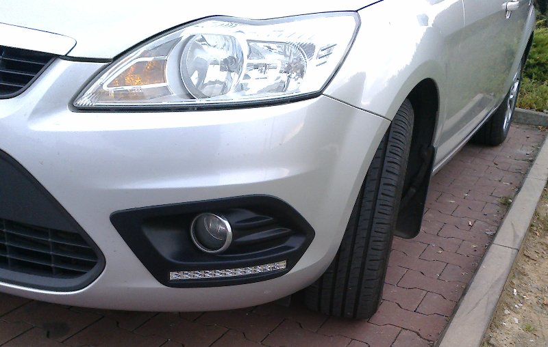

mozna to tu uz bylo - tak opakuji pro inspiraci (ale prijde mi, ze musel rezat do narazniku)

U mna sa objavil problem pri montazi DRL Osram PX-5, pri zapnutom zapalovani nesvietia, ani ked som bral +12v priamo z baterky ani z poistkovej skrinky. DRL funguju len pri nastartovanom motore.... , na nemeckych forach som sa docital ze pri niektorych modeloch maju osramy problem

nektera DRL maji "chytrou" krabicku, ktera ceka na vzrust napeti (tj. roztoceni alternatoru)

presne tak osram ma tu blbu krabicku na detekciu zvlneneho napatia, myslel som ze osram to ma vychytane :-(

kontaktoval som vcera zakaznicku linku Osram a hele :-) pošlu mi novu chytru upgradovanu krabičku
