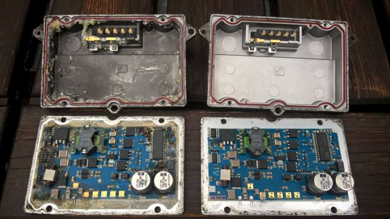

Tak záhada objasněna...šroubky jsem musel nakonec opatrně odbrousit a pod víčkem překvapení.
Z pravého světla (kde praskala pojistka F17) je ten čistší, ale i na něm je pár kontaktů zoxidovaných. Levý je jasný.
Takže jdu shánět nové předřadníky.
Dají se nějak proměřit startéry jestli jsou OK ? Jestli je nemohly předřadníky poškodit...

:hhura: Svítím !!!
Sehnal jsem 2 nové předřadníky za 3600Kč a konečně se světla rozsvítila. Cena mě sice zarazila a mel jsem obavy,ale pokud vydrží,tak jsem max.spokojen.
