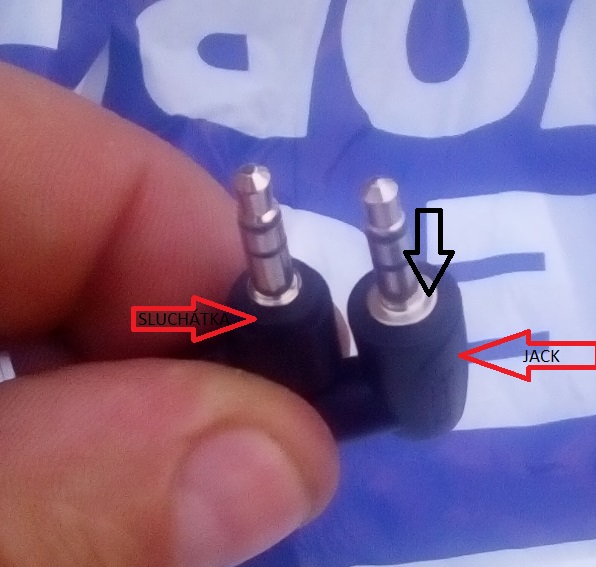

telefon pripojený kabel jac jack 3,5mm do aux in/ samovolně dává písničky do pauzy
když připojím sluchátka tak to nedělá, samostatný kabel bez připojení do aux to taky dělá, nevím kde je chyba TAK MNĚ NAPADLO ZE DVOU SLUCHÁTEK SPOJIT KABEL CO TO UDĚLÁ rozdíl v jacku sluchátek a audio jacku nevidím snad jen v horním osazení ale to by nemělo mít vliv.

chtel jsem vyuzit ve shrance u spolujezdce aux in tak jsem si koupil kabel jack jack na telefonu naskocily sluchatka chvilku to hralo ale jenom z jednoho repraku tak jsem s kablem pootocil v telefonu sluchatka se ztratily a hudba zacala hrat z telefonu ne z aux in chtel jsem se zeptat jestli vám hraje normálně aux in ze by chyba vtom valecku kabel mam druhy taky to dela vyzkouseno i sjinym telefonem

vyzkousim vydelat valecek z kastlu a pripojit to ale mne to dela uz i kdyz to dam jenom do telefonu to je divny, mam pichly jenom jeden konec v telefonu a zastavuje to pisnicky to musi byt kabelem ale jaky jiny kabel jack jack osazeni je furt stejny max pozlaceny kontakty
