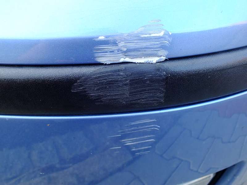

Zdravím, minulý týden jsem odřel přední nárazník, neuhl mi betonový sloup v podzemkách. Oprava by v lakovně vyšla asi kolem 2tisíc. Ty prachy za to nedám tak jsem se rozhodl si to opravit sám. Jedná se o cca 10 cm odřeného místa ale bohužel do hloubky, takže leštění nepomůže. Veškerý materiál na to mám laky smirky tmely atd. ale pokud jde o zástřik tak zkušenosti moc né. Lakování celých dílů je v pohodě ale zástřik nevím nevím. Nemáte někdo jednoduchý návod jak na to a nezkazit to? Autíčko si docela šlechtím, chci aby to mělo štábní kulturu. Pokud by se našel někdo z Ostravy nebo okolí který by si na to troufl to dát do pucu,uvítám to. Samozřejmě za patřičný honorář. Díky za rady.

mirek.111 píše: Oprava by v lakovně vyšla asi kolem 2tisíc. Ty prachy za to nedám
a na kolik to vyjde kdyz si to budes delat sám ? na 1200 , 1500 ?
mirek.111 píše: jsem se rozhodl si to opravit sám. Jedná se o cca 10 cm odřeného místa ale bohužel do hloubky, takže leštění nepomůže.
lak neni jen 10cm , to je pomalu zrale na pul narazniku
mirek.111 píše:Veškerý materiál na to mám laky smirky tmely atd. ale pokud jde o zástřik tak zkušenosti moc né. Lakování celých dílů je v pohodě ale zástřik nevím nevím.
postup :
1/ sundat naraznik
2/ horkovzdusnou pistolí zazdu nahrat a dat do nejakeho tvaru aby tam neslo plno kytu
3/ okoli poskozeneho mista rozbrousit nejlepe smirglem pod vodu hrubost 2000 cca 40cm na kazdou stranu
4/ poskozene misto opravit kytem na plasty (je pruzny a nepraska )
5/ vybrousit cca smirglem 120 do pozadovaneho tvaru a pak cca 400 zahladit ryhy
6/ nastrikat plnic (nejlepe na plasty ) a nechat zaschnout (nemelo by to jit pres jemne rozbrousenou plochu - cca 10cm od kytovaneho mista )
7/ plnic vybrousit cca 800 - 1000 pod vodou
8 / nastrikat jemny strikaci kit - a nechat zaschnout (nemel by delat "tečáky" protoze pak by se melo postupovat zase od zacatku a mel by prekryt cca 5cm pres plnic )
9/ vybroustit cca 1500 -2000 hrubostí a vse odmastit nejlepe antistatickou uterkou a odmastovadlem
10/ v nekolika tenkých vrstvách nanest barvu - zase nesmi tect a nelekat se ze to nebude krýt - vstvama to kreje a melo by se koncit cca 10cm pred rozbrouseným mistem aby zbylo na lak
11/ po zaschnutí cca 10min nanest jednu vrstvu laku (jen poprasit ) a po cca 3 min nanest druhou vrstvu ktera by mela uz byt leskla ( pozor opet na stekani - i kdyz to hned netece tak se to za par minut muze objevit - zkratka chce to nejakou hranici mezi leskem a stejkancem :) )
12/ po dokonalem zaschnuti (cca 24h ) vzit smirgl 2000 a jemne rozbrousit napraseny lak ktery je hruby
13 / rozlestit rozbrousene plochy strojni lestenkou a brusnou pastou , pak dolestit jemnou pastou a nasledne zavrít lestenkou s nazvem "finish"
obrazkovy postup zde http://www.autolakovna.cz/?strana=lakov ... -za-krokem
PS : vsimni si ze kvuli male ďubce strika lakem cely blatnik a rozbrousene to ma taky cele .
mirek.111 píše: Autíčko si docela šlechtím, chci aby to mělo štábní kulturu.
v tom pripade bych si otloukl celo o zed , myslel si neco o debilech , to co jsem popsal vyše bych ingnoroval a obětoval bych 2000 a nechal to udelat profesionaly
