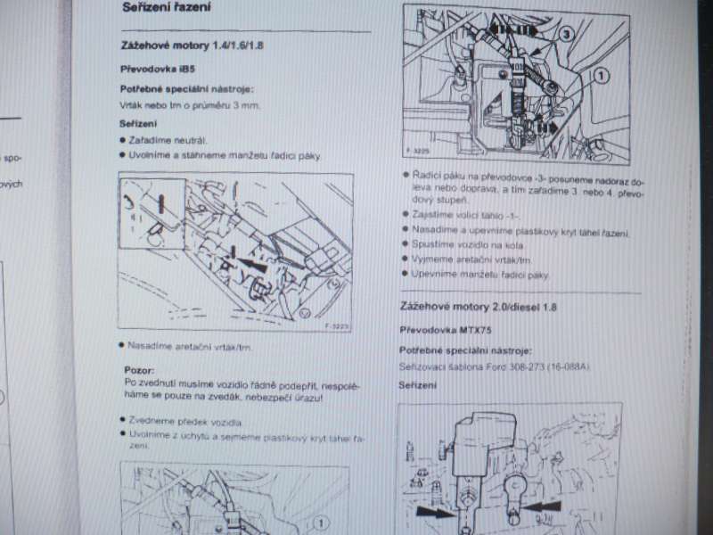

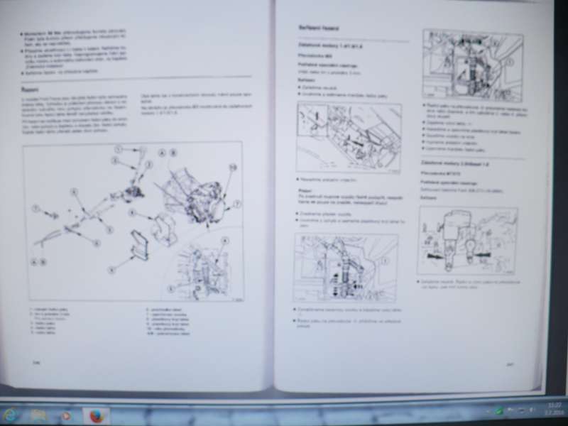

Příspěvek od petulak » 03.07.2016 09:23

Hele na straně 247 je demontáž blatníku...

petulak
Příspěvky: 5659
Registrován: 06.02.2010 15:45
Re: Řadící páka - vůle
Příspěvek od petulak » 03.07.2016 11:26
stranka 247, v Etzoldovi.
tady máš foto.

Strana 247 manualu, ne scanu

thunderace
Příspěvky: 229
Registrován: 23.11.2009 18:43
Bydliště: Český Krumlov
Příspěvek od thunderace » 03.07.2016 14:38
Tak teď nechápu jak je to možný, ale poprvé se mi stáhl manuál na FF II a teď když jsem to zkusil stáhnout podruhý, tak už je tam FF I a strana 247 odpovídá. Každopádně dík :)
