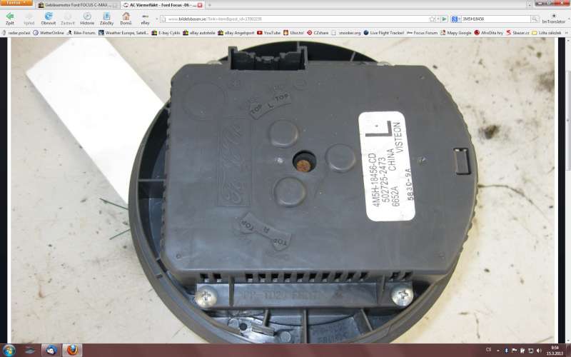

Dobrý večer, jsem tu nový tak pořád hledám kde a jak začít a sháním řešení svého problému a zatím nevím ani kde. Tak se drze zeptám tady. Mám focuse II 2005 2.0 TDCi od PSA 100kW 6kvalt a už skoro půl roku se mi netočí ventilátor topení. Včera konečně jsem to začal řešit a vlezl pod kastlík spolujezdce, ale tam jsem našel jen servomotorek klapky ventilace, nevíte kde bych ten ventilátor našel a co všechno musím odstrojit abych se na něj dostal? :gott:
mikki
Příspěvky: 921
Registrován: 10.01.2012 09:07
Re: prosim o radu - ventilacia
Příspěvek od mikki » 21.06.2013 12:33
Na motor ventilátoru je trošku vidět kolem pedálů vpravo a můžeš zkontrolovat kontakty ale demontáž se provádí z druhý strany ,musíš vyndat kastlík pojistkovku vyháknout a dát stranou ,potom odpojit klapku ,3 šroubky co drží klapku a opatrně vyndat ven .Pak teprve je možnost vyndat motor ventilátoru a to ze strany řidiče odlijstit aretaci (malej plastovej výstupek odtlačit )motoru a s motorem otočit proti směru hod. ručiček .motor se prostrčí směrem ke spolujezdci a vyndá.Jelikož máš model roku 2005 máš předřadný odpor už natvrdo ve ventilátoru topení.

Příspěvek od Jerzy » 09.07.2013 07:48
Děkuji za odpověď, radu i obrázek. Už jsem tam štrachal ale asi se mi zatím nepodařilo ten motor od pedálů identifikovat. Předpokládám že to bude nalepené někde na příčné stěně kokpitu není-liž pravda?Asi jsem trochu zaspal ale za týden mám jet do Chorvatska a jestli to nebude foukat tak mě asi čeká docela slušné peklo :bebng: :D
