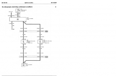

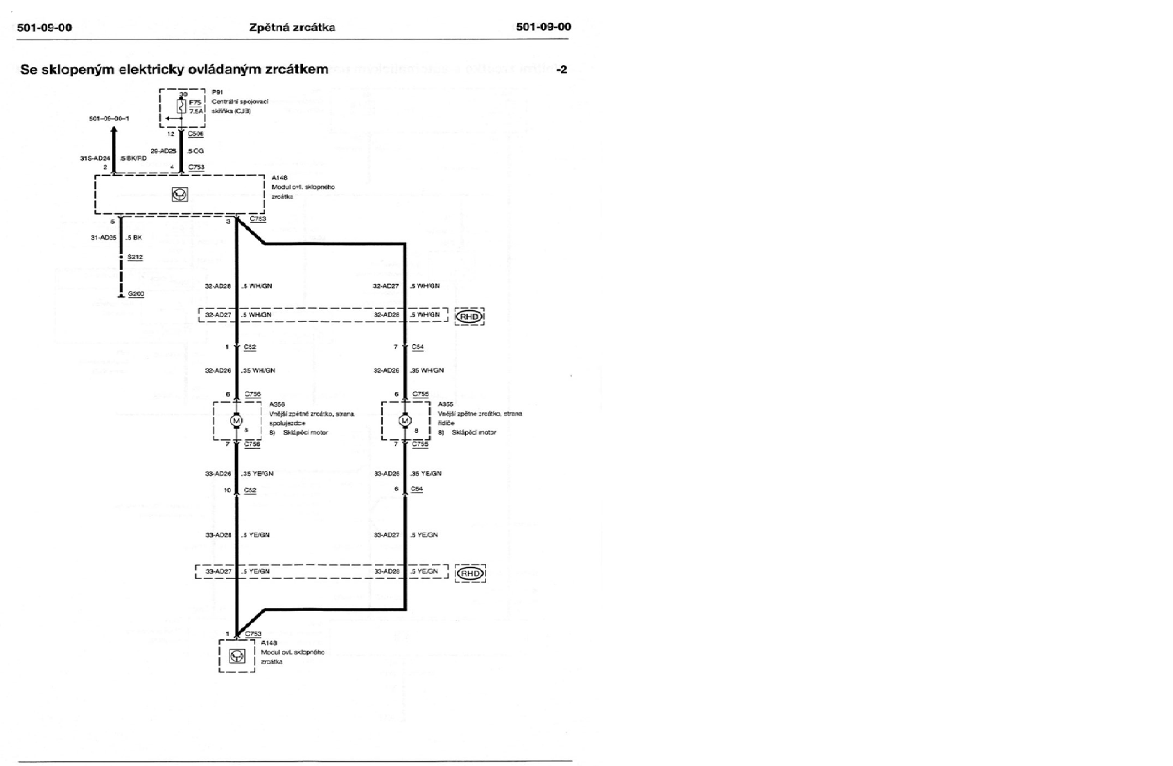

Zdravim. Mám takovej hloupej dotaz.Mám zrcátka po FL se sklápěním mám i ovládání se sklápěním ,ale mám i auto před FL. Dá se to nějak dodělat? Téma v návodech mám projitý, ale chtěl bych zachovat sklápění jen na povel ovladače.Díky moc Fíša

Ještě ti chybí hnědé relé pro ovládání sklápění zrcátek a vzhledem k tomu, že to máš před FL, tak natahat komplet dráty. Do dveří, ve dveřích, od gemu,... Kdyby se ti s tím nechtělo drbat, tak bych zrcátka uživil, mám komplet přípravu na ně :-)
