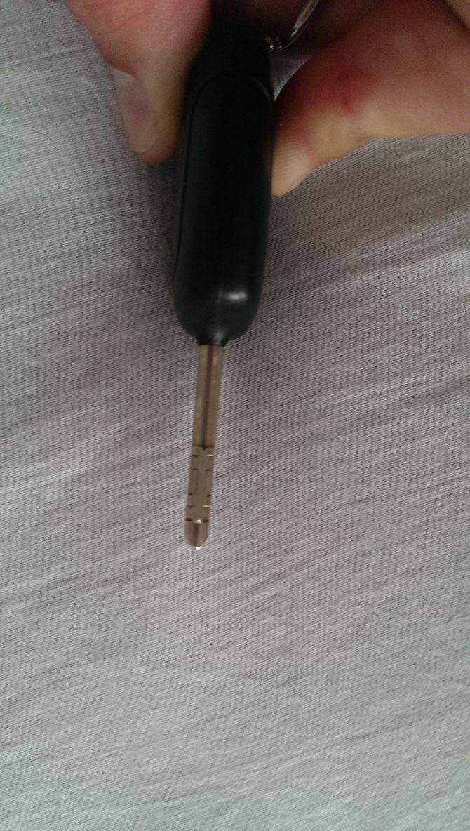

chlapi kde ste dávali vybrúsiť tie kluce? bratrancovi sme objednali toto na fiestu a citujem:
"Nikto mi ten kľúč nechce spraviť
Všetci ma poslali preč, že oni to robiť nebudú, lebo to je ťažká robota a z 10 kľúčov 9 nebude pasovat"

Quickie: Podle fotky je hlavne ten klic uz na hranici smrti. Chtelo by to mit lepsi, podle kteryho to udelat, nebo vedet tu spravnou sekvenci.

no tak chalan nakoniec pochodil až v siedmej klucovej službe kde mu to boli ochotní urobiť (neviem ktoré všetky skúšal)
nakoniec dopadol tak, že mu kluč urobili, po pár hodinach ho išiel vyskúšať a kluc sa mu zasekol v spínačke.
po 4 hodinách boja sa ho podarilo vytiahnuť až piatemu privolanemu zámočnikovi. klúč je hodný do šrotu.
ale vraj mu slubili urobiť nový priamo od fordu.. takže novo vybrusený kluč radsej skusajte na dverách alebo na kufri
