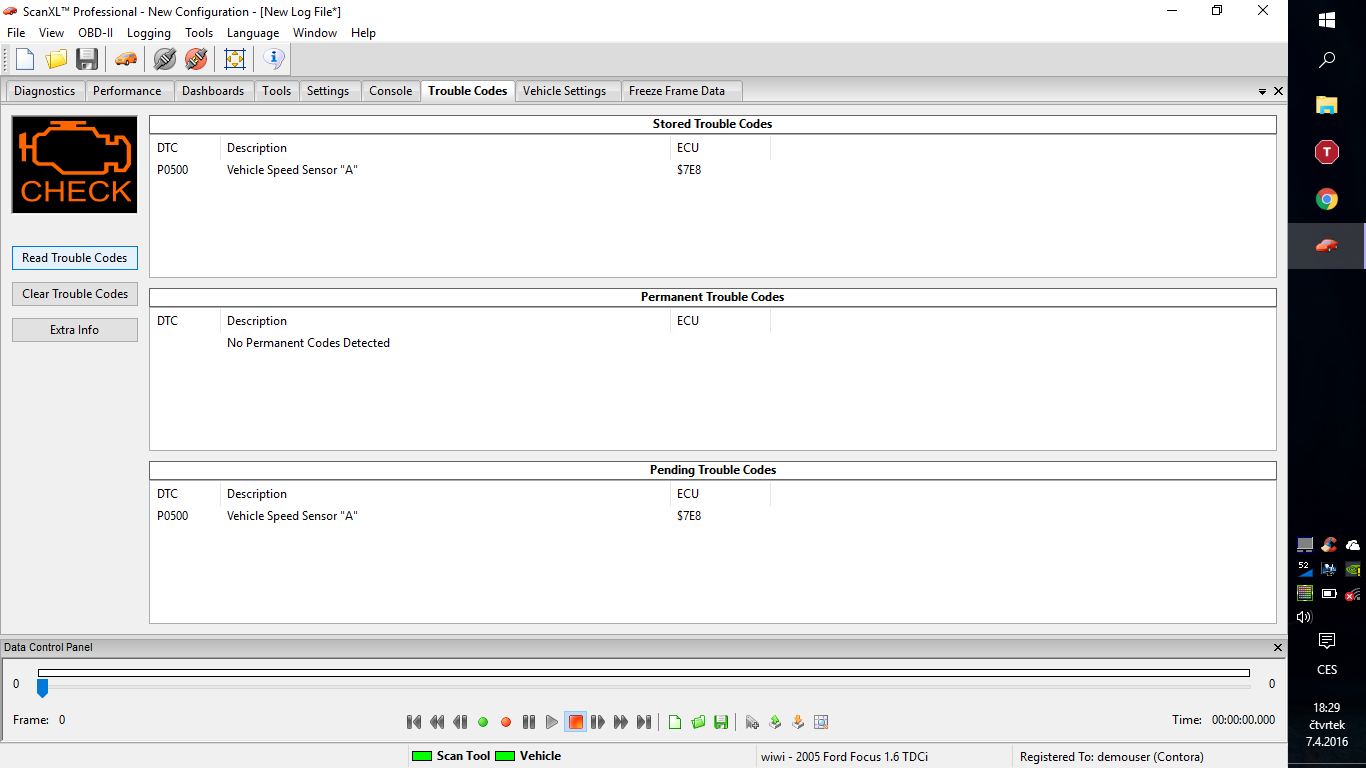

Měl bych dotaz. Ve středu se mi rozsvítila kontrolka závady motoru. (svítí, nebliká). Dnes jsem auto napíchl na diagnostiku a projel FORscanem a ScanXL. log mužete vidět příloze a tu.
chci se zeptat zda některá z těchto "chyb" může způsobit rozsvíceni kontrolky? Popravdě tyto chyby mám už asi měsic, ale kontrolka se rozsvitila až teď. Proto mě to mate, popř zda chyba muže byt na druhé sběrnici kam s neupravenou ELM nemám přístup?
Díky
PS: kolik může stát oprava? :-)
EDIT: uprava dle toho jak to má byt

Chyba P0500-A4 ti rozsvítila kontrolku motoru. Máš to napsané v jejím popisu. VSS senzor ( vehicle speed sensor), nebo jeho obvod je buď rozpojený, nebo zkratovaný.
