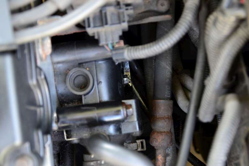

Taky mě trápí tečení oleje z pod víky ventilu. Už se to dělalo: po prvé jen nové těsnění (neorigo V. Reinz) bez těsnění silikonem. A teď sme to dělali znovu i se silikonem a zas teče. Odkud se bere olej tady na téhle fotce? Co je u té matky?
ObrázekObrázek

taky se mi strácí olej, takže jedna svička měla zavit od oleje =x už víte čím to?
