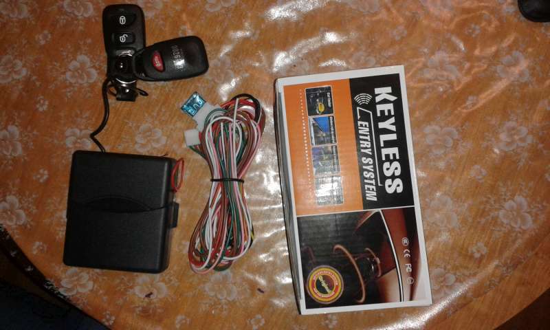

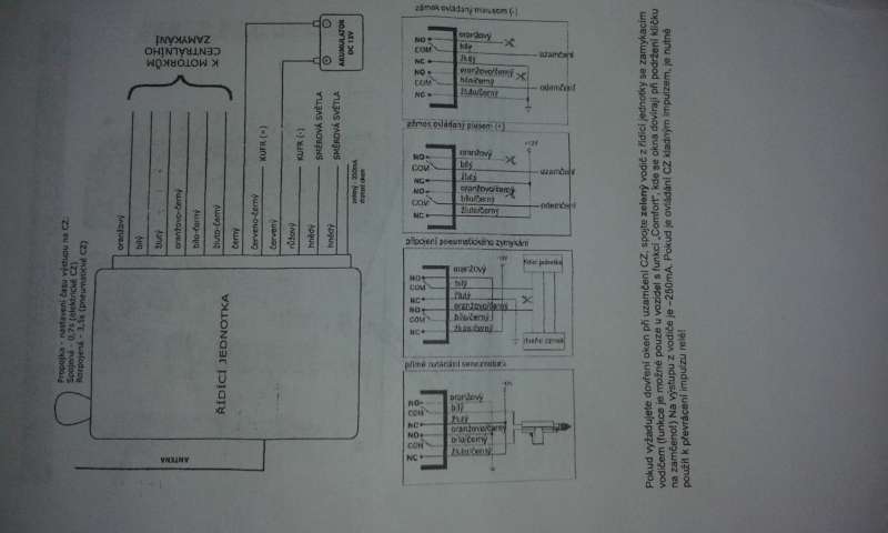

ZDRAVÍM MÁM FOCUSE r.v.2002 POTŘEBUJI PORADIT KAM A KDE PŘIPOJIT DODATEČNÉ DÁLKOVÉ OVLÁDÁNÍ JEDNÁ SE O TOTO S DOKUMENTACÍ- Dálkové ovládání GLK6102 G305 ZA ODPOVĚDI PŘEDEM DĚKUJI.GEM JE BEZ DÁLKOVÉHO OVLÁDÁNÍ

Budes muset porovnat schemata toho zarizeni se schematy auta. Idealni bude pripojovat to nekde u GEMu, protoze tam mas na jednom miste vsechny signaly dvernich zamku, signaly zavrenych dveri i signal k dotahovani oken (v pripade, ze mas 4x el. okna).
Ja osobne bych to ale nezapojoval, sehnal bych GEM s dalkou na vrakaci, nechal si udelat klic a mel tim padem originalni dalku ...

Tezko soudit chtelo by to aspon naskenovat z manualu stranky ohledne instalace
