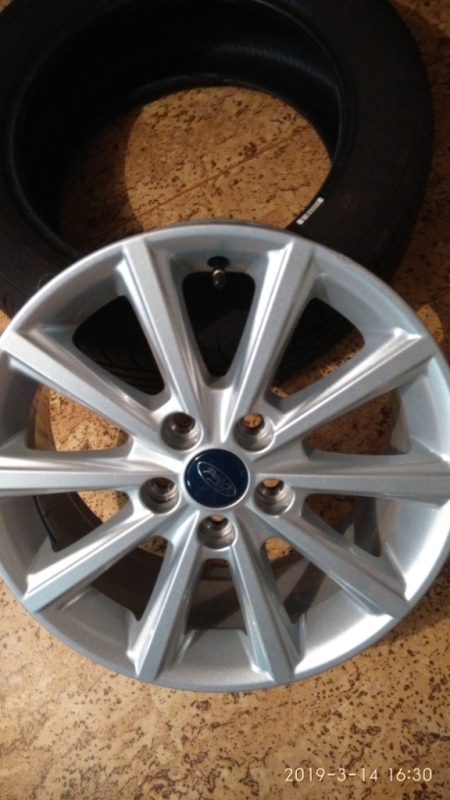

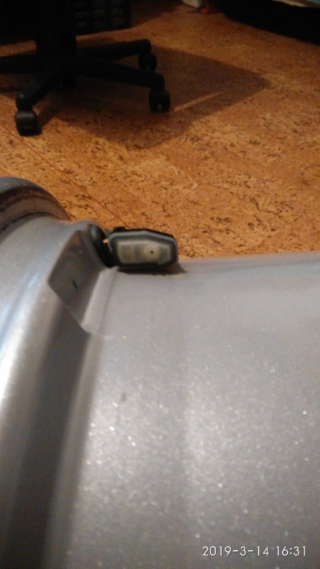

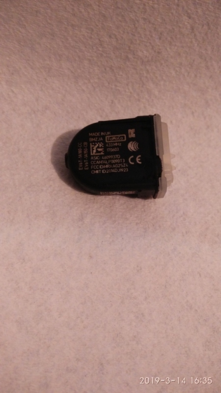

Příspěvek od majk » 14.03.2019 18:47
tak dnes jsem musel nechat zout jedno kolo-ušlé přes zimu-dírečka zevnitř pneu na boku asi v polovině profilu-conti premium contact2-nedoporučuji kupovat-vada z výroby-tak jsem pořídil pár fotek:je to originál z výroby v továrně.

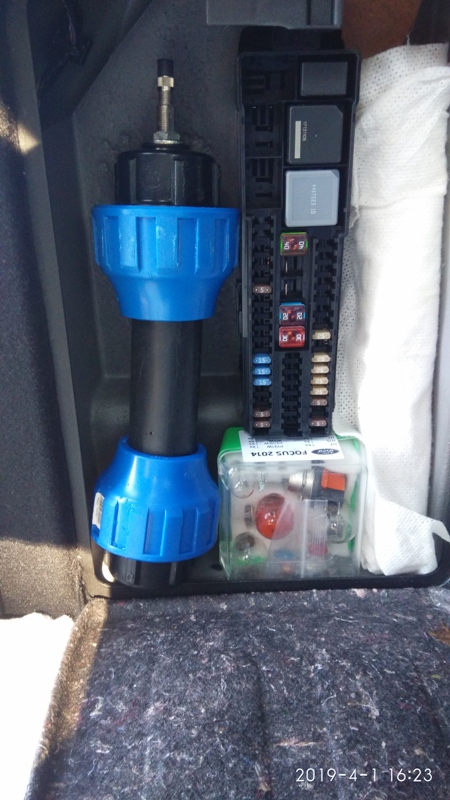

Příspěvek od majk » 03.04.2019 15:42
tak jak jsem již psal,jeden snímač jsem z letních pneu demontoval,když bylo kolo zuté a šlo na zalepení,snímač jsem zkusmo umístil do pneumatické konzervy a nafoukl na 2,5 atm.Nyní jsem přezul na letní pneu a zečínám testovat,prvních 100 km mám za sebou a hláška zatím nesvítí....,tak uvidím,o víkendu jedu Maďary,na týden,tak jsem zvědav :?

Da sa demontovat TPMS snimac ako je tu na fotkach od majka co mal defekt, tak aby sa neposkodil je mi jasne ze elektronika sa oskrutkuje od ventilko ale ten ostane utesneny v kolese.ako sa ten da dat dole bez odrezania?
