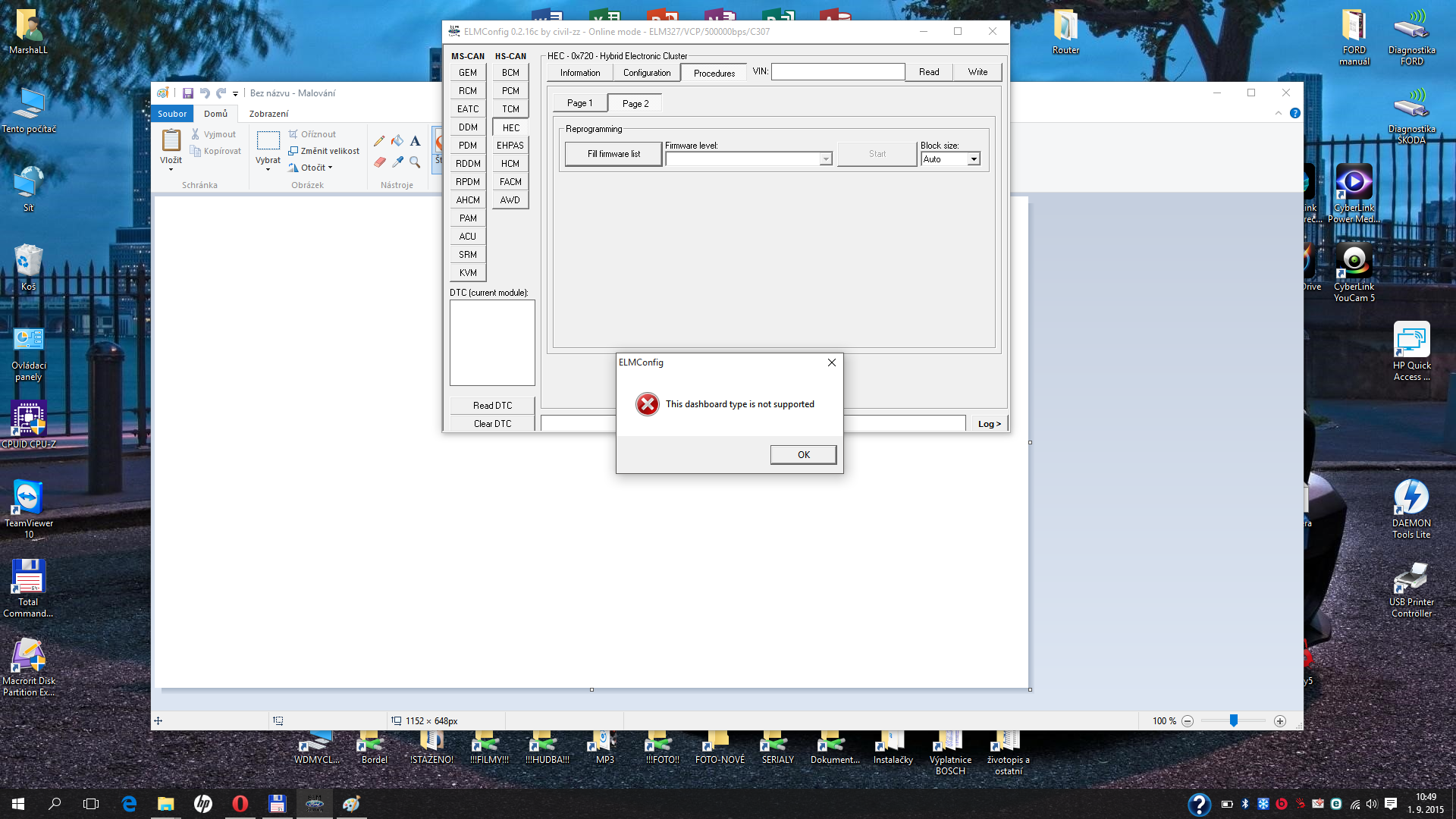

tak jsem myslel, že přehraji firmware, ale jak stáhnu jakýkoliv elmconfig tak stále stejná hláška, viz příloha

A starší verzi ELMConfig jsi zkoušel ? Poslední funkční byla 0.2.13b (akorát se na ní nesmí spěchat ;-) ) Ještě mě napadá, že možná starší budíky nejsou podporované ... :nixw:

Myslím, že i starší dělala to samé.. Je ní divny, proč by zrovna moje budiky nebyly podporované, rok 2005

K tomu se musí vyjádřit Zaqik :gott: :gott: :gott:

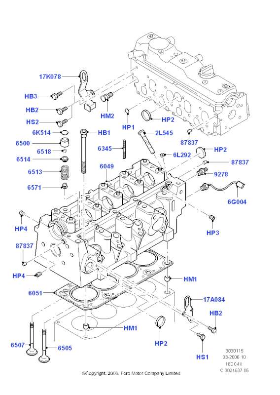

Jinak čidlo teploty chladící kapaliny jsem nasel na obrázku, melo by byt pod čidlem motoru jenze to je na rozebrání půlky auta.. 6G004
