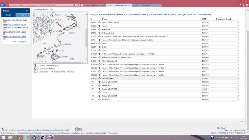

spanel
Příspěvky: 915
Registrován: 02.09.2009 17:32
Re: Lehký únik nafty u 1.8 TDCI
Příspěvek od spanel » 24.08.2015 07:39
Tak mi nastal podobný problém (na tachometru přes 190 000km). Viz foto. No a ty kroužky mi našel servisák v katalogu elit - položka 9229C. Cena by měla být asi 20 Kč za jeden. Lépe, než dát 2500 za komplet sadu i strubkama.
Demontáž je jednoduchá - vytáhne se závlačka a to plastové kolínko se vytáhne. Je tam drážka na ten mini O kroužek a pak na tu závlačku. Díval jsem se, že ten O kroužek poškozen viditelně nebyl, ale působením vnějších vlivů - horko, chlad a nafta změnil své těsnící vlastnosti.
Jo a doporučuji to u vozů s tímto motorem s vyšším nájezdem preventivně vyměnit, protože ty staré kroužky byly ve srovnání s těmi novými menší a volnější, takže je to jen otázka času, kdy a kde to začne téci, a dokáže to téci dosti.
Naposledy upravil(a) spanel dne 31.08.2015 09:38, celkem upraveno 1 x.
spanel
Příspěvky: 915
Příspěvek od spanel » 24.08.2015 11:48
Jinak u Forda to mají za 23 Kč za kus.
