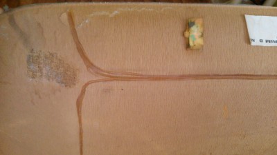

pripadne jake lepidlo by bylo vhodne pouzit pro prilepeni hadicky pro ostrik a kabelu k stropnimu tapecu? Aby nedoslo k rozleptani gumove hadicky.

mozna tavna pistole nebo izolacka (takova ta seda co ma drzet )

tavna pistole, kdyby to byly jenom draty tak bych to prubnul, ale mam obavy o tu hadicku.
A ta seda paska (typicky akcni filmy na zalepeni pusy nebo rukou) vypada ze hodne drzi, ale asi zalezi jak na cem a v jakych podminkach, protoze tohle uz jsem zkousel a po asi roce sem vytahl sede nelepici kousky. Asi to teplo od strechy plus ten material z ktereho je vyrobena ta stropnice.

Re: Znicene calouneni stropu - Focus 2003 Combi
Tych sivych pasok je viacero typov/vyrobcov. Mam doma tiez dva dost rozdielne. Jedna drzi trosku lepsie ako obycajna kancelarska. A ta druha ma v sebe taky textilny vyplet a drzi jak slak.
3M, preslaveny to, zvucny vyrobca, vyrobil prave tu horsiu...

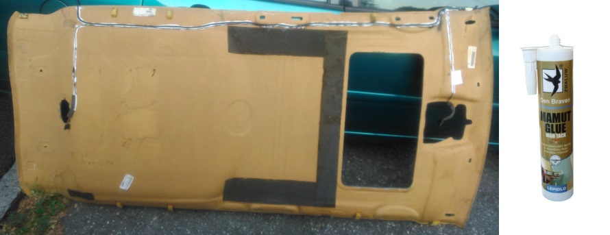

Tak jsem to nakonec prilepil pomoci lepidla "Mamut Glue" od Den Braven. Nechci delat reklamu, ale mile me to prekvapilo. Dobre se s tim pracovalo a bylo to bez zapachu, takze ani v aute v tech horkych dnech neni v aute nic citet. Nanesl jsem hrubsi housenku a do ni jsem vmackl hadicku a svazek dratu. Bez dalsi fixace jsem to nechal zaschnout a drzi to skvele, spoj by podle vseho mel zustat pruzny.
