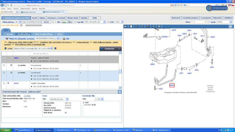

Ahoj všichni,
prosím Vás, teď jsem přijel z STK, kde mi oznámili, že mám v pr**li uchycení palivové nádrže. Resp. protože jsem spíš lajk, tak mi ukázal takový "pásek", který vede od kastle přes nádrž a zase nahoru, a že mi může i někdy upadnout nádrž, čímž mě vcelku dosti vystrašil... :bebng:
No každopádně bych se chtěl zeptat, jak to tam je uchycené, kde bych to mohl sehnat (krom vrakáče kde už to taky asi nebude oká) a jak by to mělo cca vypadat teda :?
V servisu mi řekli, že se na to druhovýroba nevyrábí :palec_dolu:
Díky moc za případné rady !
Ford Focus DFW
1.6 16V 74 kW
r.v. 1999
Příspěvky: 19243
Re: Uchycení palivové nádrže
Příspěvek od foki » 23.07.2015 18:20
zde mas cenu cislo dilu a jak to vypada

Příspěvek od Tomas0512 » 23.07.2015 18:53
Díky moc Foki ! :beer:
Sice mi všeználek google nic nenašel .. ale věřím, že ve Fordu tady u nás v Chomutově by to mohly mít .. Každopádně skoro 1900 Kč za kus železa mi přijde hodně, ale to se nedá nic dělat :nunu:

Příspěvek od foki » 23.07.2015 20:22
Predpokladam teda ze to levostranne znamena evropa , ne ze je na leve strane :mrgreen:
